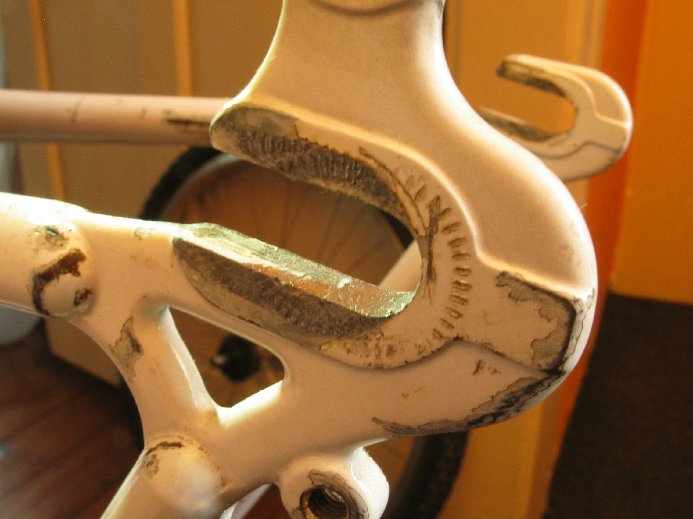

ritze-ratze:
ausfallenden.JPG [ 1.73 MiB | 20350-mal betrachtet ]
...ist es zu kurz für Ein-gang dann feile ichs eben länger. Die frische Schnellspanner-Spur ist von der Anprobe, dunkel ist Spur von der alten Länge. 5mm mehr - jetzt reichts für normale Kettenteilung.
BeitragVerfasst: Do 2. Jun 2016, 18:27
warum das bei manchen ausfallern nicht gleich so lang gefräst wurde erschließt sich mir auch nie. fleishc genug wäre ja meist da ...
BeitragVerfasst: Fr 3. Jun 2016, 19:10

Das Nabengebastel hat jetzt 12 km gehalten, und das Rad ist immer noch rund.
schraubsingle.JPG [ 199.1 KiB | 20319-mal betrachtet ]
Das kleinste Ritzel ist der Lockring, lässt sich mit Hammer und Meißel gegen die Träge Masse ab(dreh)schlagen (oder mit zwei Kettenpeitschen). Technisch funktioniert ein Schraubkranz dann wie eine Kassette, nur ohne jede Norm. Wichtig ist eigentlich nur, daß neben dem genutzten Ritzel kein Größeres verbleibt, weil, wenn Das die Kette ergreift havariert der Antrieb, ist ja keine Reserve-Kette im Schaltwerk, weil das nicht mehr da ist.
Am 20. ist ne Klausur, die Vorbereitung... ...aber danach mache ich nicht viel außer Radfahren :)

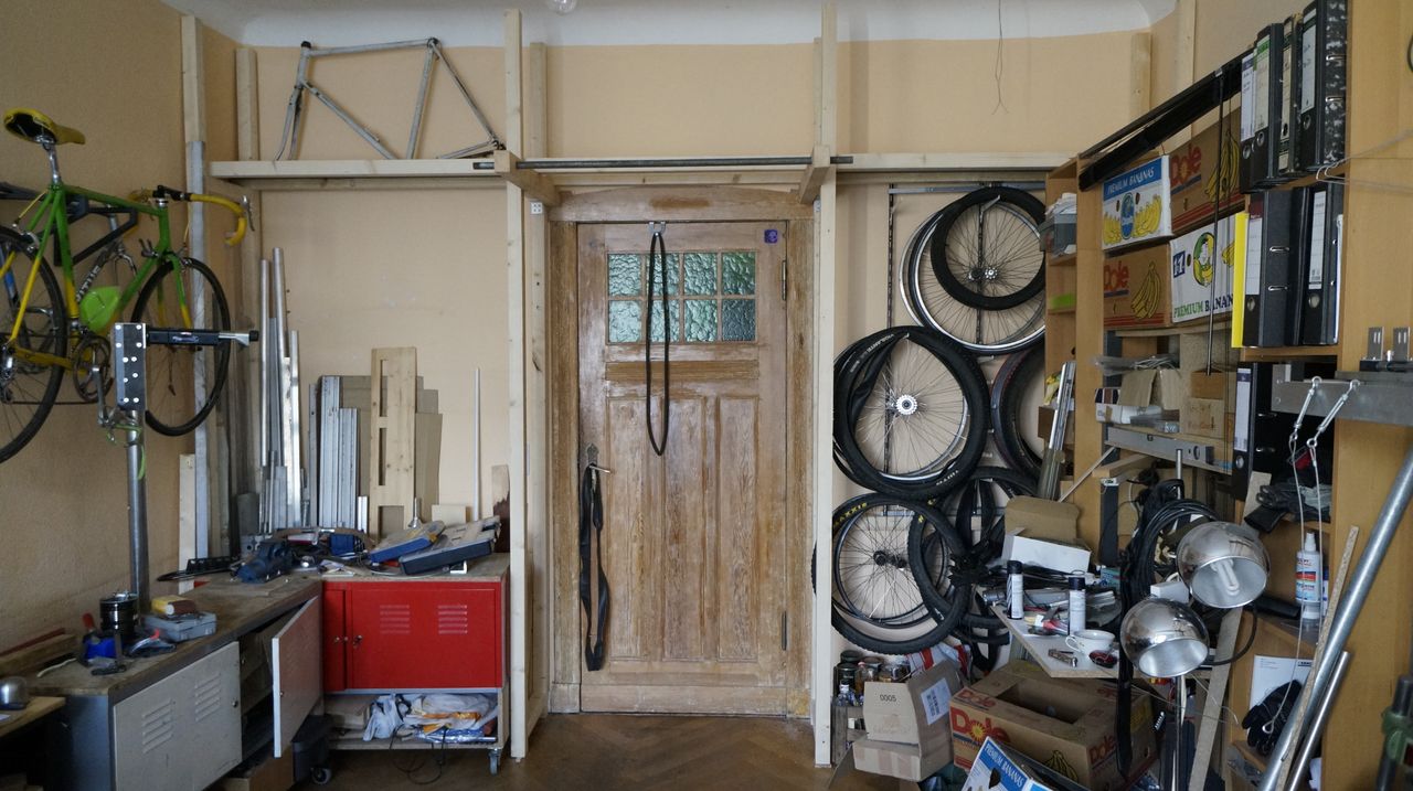

BeitragVerfasst: Mo 19. Sep 2016, 22:15
_DSC4648.JPG [ 201.27 KiB | 20262-mal betrachtet ]
ging mir alles aufn sack. reifen laufräder all der scheiss lag einfach in iwelchen ecken. ein regal musste her.
ca 80kg holz vlt auch 100. alles in einem schwung aufm rad transportiert mit so nem kleinen kärreken dran. fahren war nicht mehr, längstes teil 4m
ist jetzt ca 4x3x0.5m. der träger mit den großformatigen rundbauteilen lässt sich jetzt easy aus der ecke ziehen und bestücken.
BeitragVerfasst: Di 20. Sep 2016, 07:32
und lass dir von Mutti ein paar Vorhänge stricken.
Das ja aus wie in einer Werkstatt.
BeitragVerfasst: Di 20. Sep 2016, 07:39
eh das ist eine werkstatt ?!
BeitragVerfasst: Di 20. Sep 2016, 07:46
Ja ja, will der Berliner sich wohlfühlen geht er in die Eckkneipe, seinem
eigentlichen Wohnzimmer.
BeitragVerfasst: Di 20. Sep 2016, 11:46
Haha, korrekte Bude! :daumen:
Genau so hab ich mir das vorgestellt.
