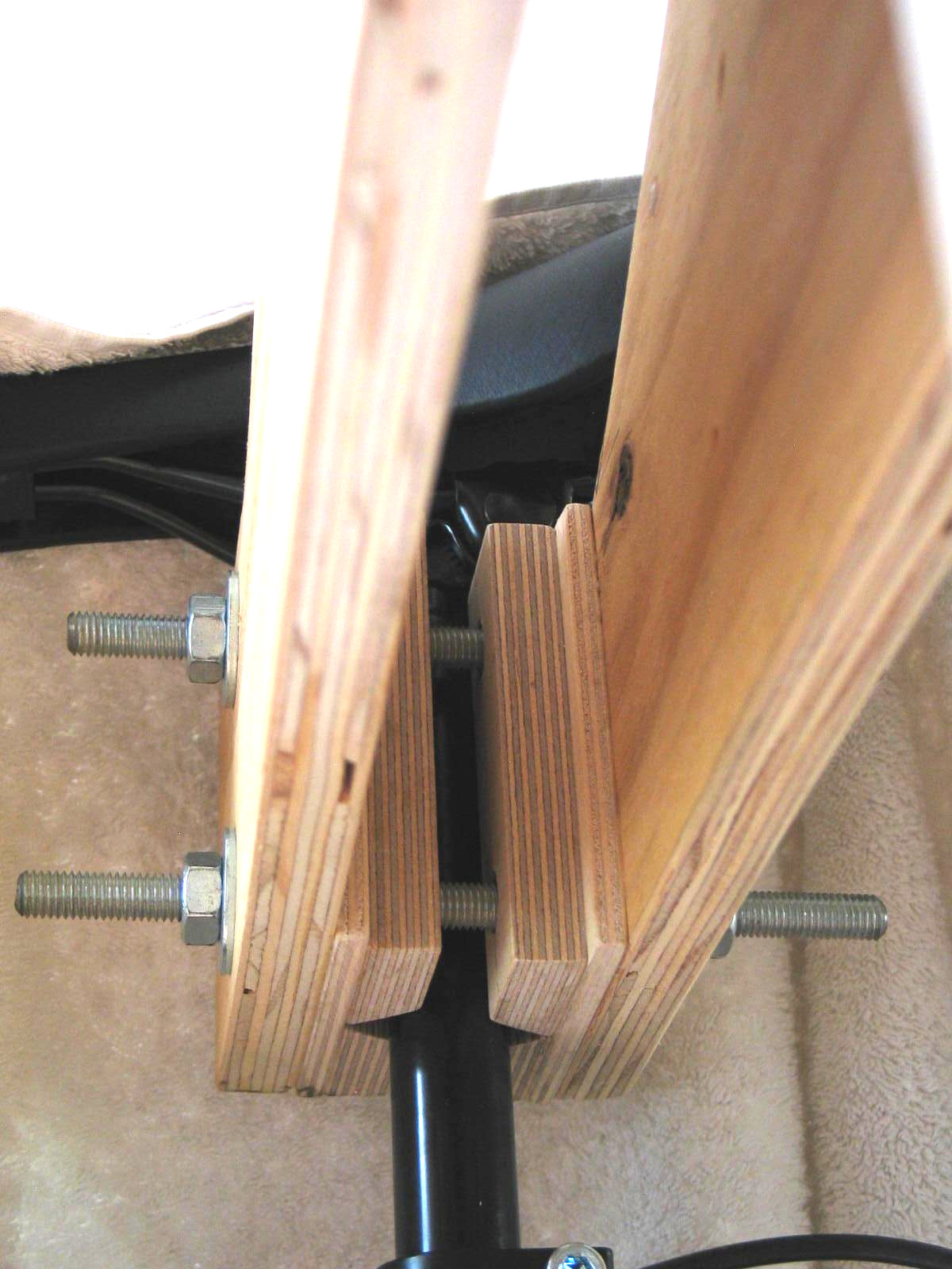

bmontageständerklemmung.JPG [ 257.68 KiB | 18150-mal betrachtet ]
Die Holzwangen arbeiten als Blattfedern, in Ruhestellung mit losgedrehten Muttern und ohne Sattelstütze haben die Prismen in etwa den gleichen Abstand. Beim Einhängen federn die Prismen von selbst um die Sattelstütze, beide Hände bleiben am Fahrrad. Dann hängt das Fahrrad sicher am Sattelkloben und ich kann mich voll auf die Muttern konzentrieren.
Überhaupt einen Montageständer zu haben ist so gigantisch, daß ich das gleich rausposaunen musste. Der ist auch perfekt sobald und solange das Rad eingespannt ist. Das Gewurstel mit den Muttern ist vernachlässigbar, relativ zur Zeitersparnis an einem in Augenhöhe fest und sicher eingebauten Fahrrad zu arbeiten. Geplant sind Einschlagmuttern einerseits und Knebel andererseits, mit Anschlägen, damit das nie unnötig weit aufgedreht ist.
Die Unterkante der Klemme ist auf 1,84 meine Schädeloberfläche auf 1,72...

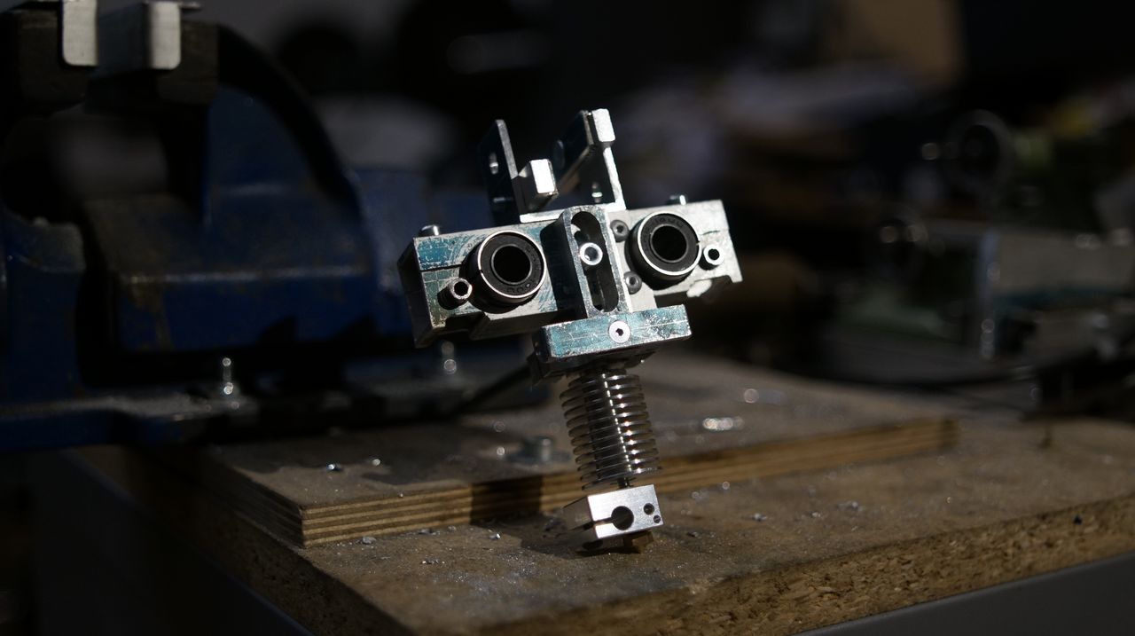

den träger für ein e3d v6 hotend samt schlitten für 8mm silberstähle

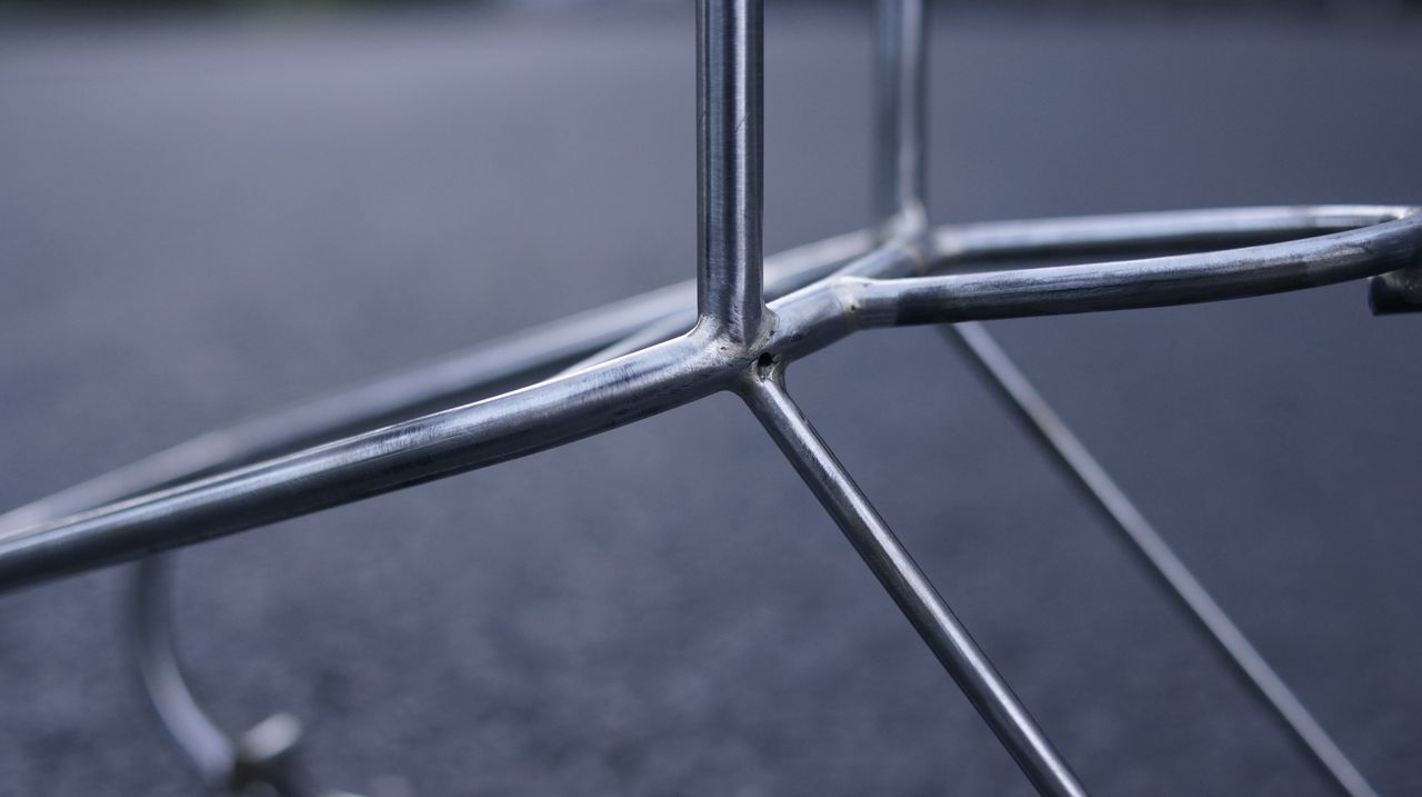

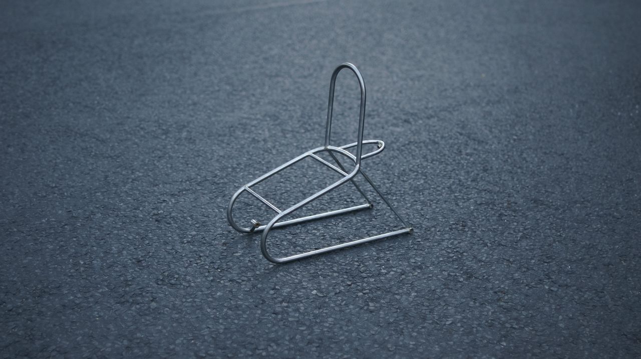

Gebaecktraeger-0021.JPG [ 113.83 KiB | 17987-mal betrachtet ]
Gebaecktraeger-0024.JPG [ 95.74 KiB | 17987-mal betrachtet ]
Gebaecktraeger-0017.JPG [ 169.97 KiB | 17987-mal betrachtet ]

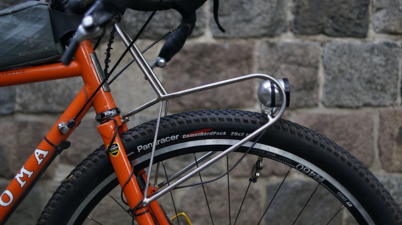

258g ohne schrauben. edler stahl und silbernes lot.

jetzt muss das ding nur noch halten ;)
Gebaecktraeger-0028.JPG [ 166.64 KiB | 17957-mal betrachtet ]
Gebaecktraeger-0030.JPG [ 104.48 KiB | 17957-mal betrachtet ]
hinter dem vertikalen bügel ist noch platz für ne klassische satteltasche mit werkzeug. kommt man immer dran.

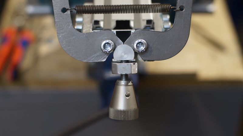

umsetzung ist auch schon angelaufen. leider sind auf dem weg einige Teile verschwunden und dieses jahr werd ichs wohl nicht fertig bekommen.
verstellmechanismus (one of many) läuft auch, schau mer mal obs steif genug ist. gewicht war noch keins dran.
