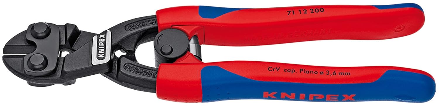

den knipex CoBolt 1701 200 möchte ich hier mal vorschlagen. Ob man damit naben ausspeichen sollte, ist ungeklärt. manche sagen, jo klar, der kriegt alles durch! andere sagen "nee! speichen sind blablabla, da wird sogar ne knipex total schnell stumpf von!"
keine ahnung.
Das Ding hab ich jetzt ne Weile und muss nochmal miese Props an den Knipex Cobolt geben, der tut hier einwandfrei. ungeingeschränkt empfehlenswert für innen-außenzüge, und sonst auch alles andere. damit bekommt man fast alles klein.
keine ahnung.
Habe vor jahren mal als bauschlosser Tor und Zaunanlagen montiert. Für n bisschen Draht sind die Dinger gut aber bei Speichen wäre ich vorsichtig. Wir haben damals davon dutzende verschlissen weil bei Natodraht schon recht schnell sense mit die Dinger is.
Edit:an den Dingern steht afaik ne max.materialstärke welche damit durchtrennt werden darf oder sollte. Sollte man beachten. ..besonders gehärtete Materialien nicht eingeschlossen. ..
