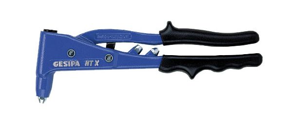

Bitte um Empfehlung für eine Blindnietzange.
Kein Baumarktschrott, geht da was bis 70 o. 80 Euronen? Einkaufmöglichkeit bei Trost u. Markmiller vorhanden.

BeitragVerfasst: So 19. Jan 2014, 14:59
Gesipa, wenn die was in der Preisklasse haben ...

Meinst du billig oder teuer preiswert?
Die NTX(-F) dürfte wohl passen. Lt. Hersteller macht die auch 4 mm Edelstahl, also Zusatznutzen für mich... Mal hinradeln, ob Markmiller die da hat.
Ja, ich kenne Herrn Reis und seine Erfindung, aber Radeln ist befriedigender als telefonieren ;-)

gesipa ist referenz sag ich mal ;)

Markmiller hatte die NTX da. Jetzt nicht mehr ;-). Und der Preis geht auch in Ordnung, da muss man nicht im Netz bestellen...
NTX_2.jpg [ 12.63 KiB | 19136-mal betrachtet ]
(Bildquelle: GESIPA Blindniettechnik GmbH)

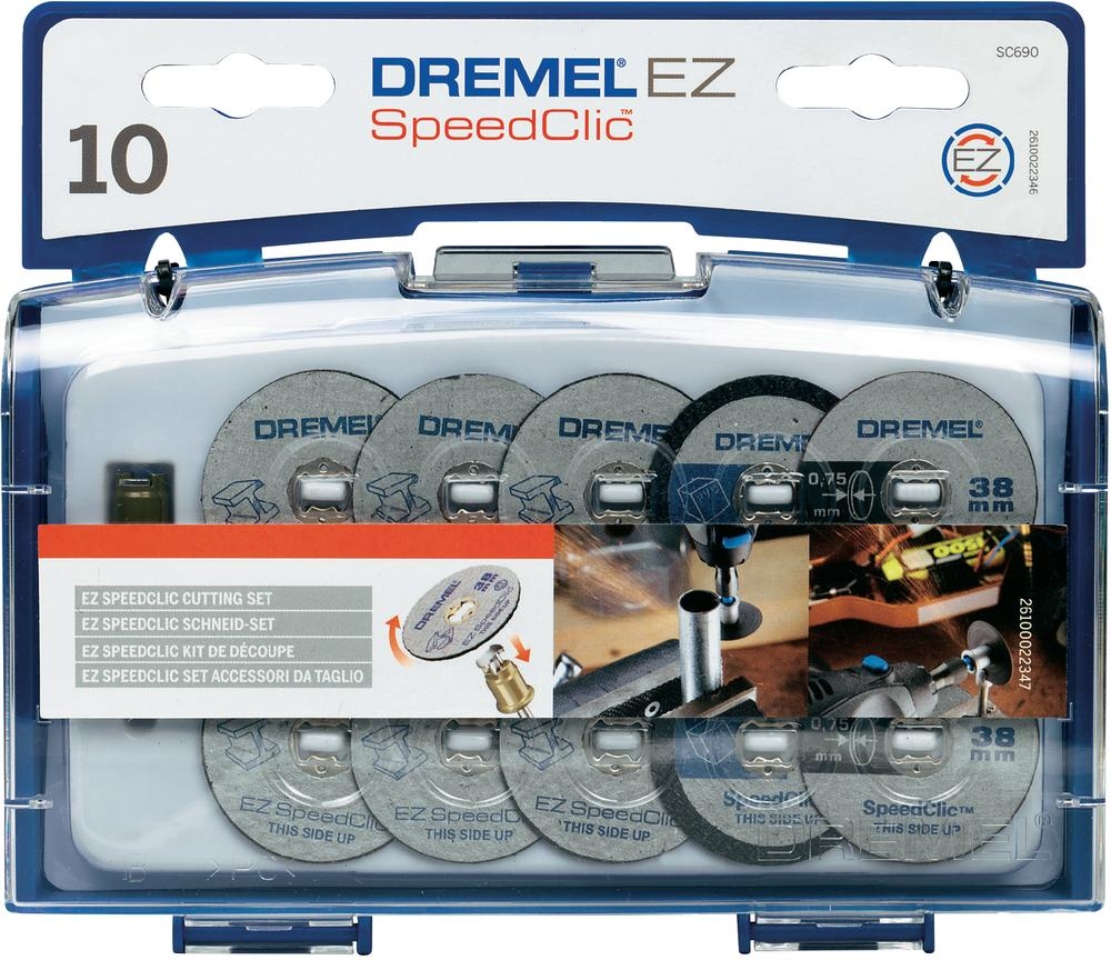

Der Dremel haengt bei mir mit der biegsamen Welle ueber der Werkbank und ist eigentlich dauernd im Einsatz, Multitool halt beim Frickeln.
Nachdem ich Unzaehlige von den Billotrennscheiben mit dem Dremel vernichtet habe, hab ich mir im Baumarkt fuer 20€ dieses Set mitgenommen.
dremel.jpg [ 413.25 KiB | 18741-mal betrachtet ]
Saugeil, die Scheiben haben eine gefuehlt 100fache Standzeit im Vergleich zu den Billoscheiben, die man permanent wechseln muss, da sie schon beim Ansehen abbrechen. Der groessere Durchmesser bringt auch viel, die kann mit auch prima in die Standbohrmaschine einspannen, das Bohrfutter stoert so nicht so arg.
Selbst wenn der Dremel mal auf'm Tisch rumpoltert brechen die Scheiben nicht ab, Daumen hoch! :daumen:
Und natuerlich gibt's die bei Voelkner billiger: http://www.voelkner.de/products/127872/ ... 1-Set.html
Zu Voelkner nochmal, es gibt eigentlich dauernd irgendwo 5€-Gutscheine, bei Sofortueberweisung ab 25€ immer kostenloser Versand und die Preise selbst sind auch immer gut, ist zwar eine Conradtochter, haben aber fuer die gleichen Artikel eigentlich immer niedrigere Preise am Start.

standzeit in was? stahl, edelstahl, alu, kunststoffen?
 Betreff des Beitrags: Re: Werkzeugempfehlung
BeitragVerfasst: Di 25. Aug 2015, 22:05
Dass der Dremel keine Flex ist, weisst Du ja, aber ich hab damit sowohl Blech als auch Schraubenkram abgesaegt, fuer Plaste sind andere Scheiben dabei und im Vergleich zu den Billoscheiben sind Welten.
Ich hatte diese "Spezialscheiben" bisher nicht auf dem Schirm und immer diese Dinge da genutzt und die broeseln schneller weg, als man schauen kann.

mhh dann investier ich vlt auch mal in die goldrandscheibchen. mein bestand an billoscheiben ist so langsam gar
