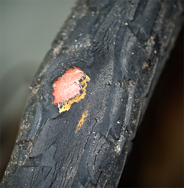

So sieht das ganze bei 10 Bar Druck und kurzer Einwirkzeit aus. Der Riss ist etwas nah an der Bremsflanke und ein Patch drückt sich schon ordentlich durch. Ich fahre das gleich einfach mal und werde dann morgen oder so das ganze nochmal neu machen. vllt muss ich etwas steiferes material verwenden. Es darf halt bei meinem Riss nicht allzu dick sein, da sonst die Seele evtl beim Greifen behindert wird. (den Satz können nur Fahrradnerds verstehen, oder?)
Ich glaube, dass wenn der Riss mehr in Richtung Lauffläche verläuft, es durchaus auch möglich ist Material in Dicke bis 2mm zu verwenden, die bei großflächiger und starker Verklebung den Mantel echt retten können.

Oha... ein neuer Fall für den Sicherheitssalamander! Das Teil würde ich nicht mehr fahren, gerade bei einem Riss an der Flanke. Wenn dir die Schüssel dann bei 40 km/h um die Ohren fetzt wird's spektakulär! Aber mach bitte ein paar Bilder in nächster Zeit, bin gespannt wie's sich verhält :mrgreen:

Der Mantel sieht noch recht neu aus - wenn du dafür noch ne Rechnung hast gibts bei sonem Flankenriss doch sicher n Tausch im Sinne der Garantie/Gewährleistung? Oder willst du viel lieber basteln als nur schnöde tauschen? ;)

Ein Riss/Schnitt duerfte kaum durch die Gewaehrleistung gedeckt sein - mit Steinen/Scherben bekommt man alles kaputt.
Irgendwer hier hatte mal was von Sekundenkleber geschrieben, das hab ich bei diesem Drecksultremo mal probiert und es hat bei einem kleinen Riss auch tatsaechlich gehalten, ich war sehr verwundert.

Ich verwende bei sowas Stücke der Reifenflanke von alten Reifen, wenn du das mit Vulkanisierlösung fest genug drauf drückst, hält das.

Mein Konstrukt hat ein wenig gehalten, ist dann aber auch geplatzt.
Das mit der Restflanken werde ich als nächstes mal versuchen.

Gibt Reifenflicken von Parktool...selbstklebend...

Velox tut eigentlich auch, darueber noch Gaffaband.

Ich will was dauerhaftes haben, nicht was, was ich alle woche wechseln muss.
Das Material sollte dünn sein, aber nicht flexibel, sodass sich eine Blase durchdrücken kann. Ich werde morgen mal mit Alufolie oder dünnem Blech experimentieren. Vllt lässt sich das ja gut anpassen. Alternativ könnte auch eine Weiterentwicklung des Ritter Sport Papiers helfen. Also was von der Dicke her zwischen eben Ritter Sport und einer Bankkarte.

Plastikfelgenband? Von einem DH Laufrad am besten, da is das auch breit genug.
