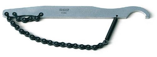

Es mag wie eine Markenwerbung erscheinen- ist es aber nicht:
Schon einige Kettenpeitschen habe ich in kurzer Zeit klein bekommen. Die Unior-
Kettenpeitsche ist nach längerem Gebrauch noch tadellos und auch der Haken-
schlüssel hat schon viel Lockringe geöffnet, ohne diese oder sich selbst dabei
rund zu nudeln.
Ein tolles Plus bei der Kettenpeitsche ist die Feder, die erst mal einen ganz un-
scheinbaren Eindruck macht. Sie hält die Kette sicher auf den Ritzeln und muss
man ich bei anderen Kettenpeischen Mühe geben, die Kette auf dem Ritzel zu
halten, ist es hier gerade umgedreht: man muss ich Mühe geben, die Kettenpeitsche
wieder vom Ritzel zu entfernen. Einfach großartig!
Die Unior-Kettnepeitsche dürfte runde €30 im VK kosten- sicher nicht die günstigste
aber eine der besten Kettenpeitschen auf dem Markt.
UniorKettenpeitsche.jpg [ 27.79 KiB | 59203-mal betrachtet ]

Die Antwort auf lose Träger oder auch lose Konterringe sowie
feste Träger oder auch feste Konterringe.
Zwei gekauft, Viermal sauber mit dem Winkelschleifer bearbeitet
und fertig ist die Version für das einspannen in den Schraubstock.
Somit wird das Laufrad zum Hebel und die Gewissheit es diesmal
wirklich festgezogen zuhaben. Funzt nur mit Michaelas Naben.
Für Kramka oder Shimpanso kenn ich nur die Hakenschlüssel.
Deren Hebel bekanntermaßen kürzer sind als die Radien der Laufräder.
Physikalisch darf das halten, muß aber nicht. Desdaderwegen
find ich Michaelas Naben am besten in Kombination es so! und
nicht anders Festgezogen haben zu dürfen.
Und mit Sicherheit ein gutes Gefühl!
