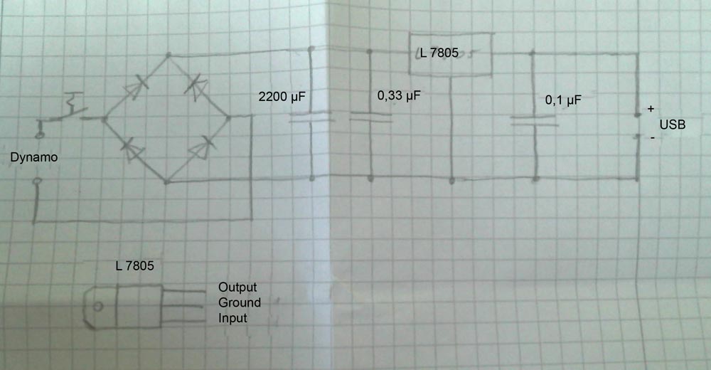

@ skipper ... schaltplan? selbstentwickelt? irgendwo abgekupfert ? wenn ja wo ?

Abgekupftert habe ich das aus der Fahrradzukunft.
Aber da ich diese Z-Diode nicht auftreiben konnte hab ich ein SPannungsregler eingebaut, der braucht noch zwei kleine Kondensatoren.
Das Gehäuse war dann meine Idee.
schaltplan.jpg [ 73.93 KiB | 10066-mal betrachtet ]
