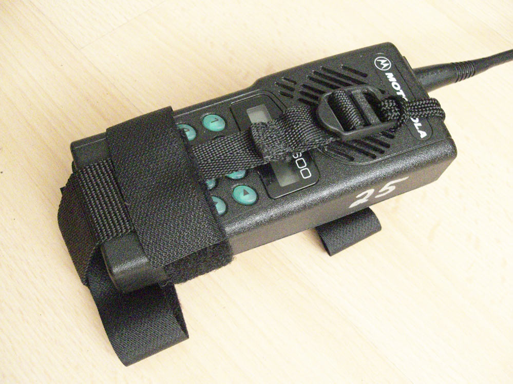

ich habe mir die letzten Wochen mal ein paar Funkenhalter ausgedacht, hier ist das vorläufige Endergebnis zu sehen.
Zwei Klettbänder halten das ganze am Tragepolster der Tasche, die beiden werden auch zuerst befestigt .
Dann die Funke seitlich von unten eingefädelt, durch die doppelte stabile Kordel passt das Ding oben auch bei jeder denkbaren Antennen / Poti Kombination , hoffe ich jedenfalls ...
Dann wird der unter Klettverschluss über die Funke geschlossen und der frontseitige 15 mm Gurt straff angezogen , mit dem Gurt gibt es richtig Spannung aufs Gerät, kein wackeln oder rutschen mehr, auch wenn alles mal auf dem Kopf steht !!
...auf Anfrage .

Nur nochmal zur Info , die Rückseite ist zweilagiges Gurtband, miteinander vernäht, alle Bänder und Gurte sind entsprechend seitlich eingeschoben , alles ist gegen ausfransen oder Verschleiss gesichert , das soll echt halten .
Die Funke sitzt jedenfalls bombenfest darin ,also auch mit Eingurttaschen keine Gefahr das die Elektrik auf den Boden knallt .

wenn ich eine funke benutzen müsste, würde ich es sofort nehmen...sieht gut! :daumen:
 Betreff des Beitrags: Re: Universal Funkenhalter !
BeitragVerfasst: Do 7. Apr 2011, 19:21
Hast Du mal 'ne Funke mit Drehknöpfen oben eingesetzt? Gehen die zwei Kordelzüge sauber zwischen den Drehreglern durch? Oder kann es bei Ruckelei passieren, dass sich insbesondere der Kanalwähler verstellt?

Zur Haltbarkeit des Kletts, und bei dem Thema bin ICH der Fanatiker, an meiner letzten Tasche hat der Klett mit Funke 4 Jahre gehalten ( und würde es wohl noch weiter tun, wenn die Tasche nicht stumpf unten durchgescheuert wäre ) , wenn das nicht rumwackelt weil man es stramm zuklettet reisst das auch nicht, ich denke bei Kiwis Schloßhalterung ist die Eigendynamik des Bügels + Gewicht der entscheidende Faktor , hinzu kommt allerdings auch das die Funkenhalterung ja nur 1x pro Tag geöffnet / geschlossen wird .
Das mit dem Knöpfen erscheint mir ebenfalls nicht problematisch , ich habe damit jedenfalls bisher garkein Problem , und es sind ja extra zwei Bänder um mehr Sicherheit zu geben und die Spannung je nach Geräteausführung besser verteilen zu können. Und durch den strammen Zug per Gurt kommt hier auch wieder keine Bewegung zustande , also dreht sich auch kein Knopf .

also mich stört an meiner funkenhalterung (chrome) immer
1. dass sich die kanalknöpfe manchmal verstellen, durch die reibung des gummibandes, wenn das zwischen lautstärke- und kanalknopf verläuft
oder/und
2. dass, wenn ich das gummiband um die antenne befestige, ragt die mir zu doll ins gesichts-, mützen-, sonnenbrillenfeld. nervt VOLL!
haste da erfahrungen mit deiner?

Da liegts du richtig :)
Ich hab momentan selber noch so eine, ein wenig umfunktioniert damit sie überhaupt an die Tasche passt. Das "Problem" mit den Drehknöpfen hab ich früher gelegentlich auch gehabt und jetzt dadurch "gelöst", dass ich die Kordel um die Antenne tuh und somit kein Kontakt mit den Drehknöpfen vorhanden ist. Hängt jetzt halt alles ein wenig auf halb acht...
Werd mir das auf jeden Fall mal angucken, so richtig zufrieden bin ich mit meinem Provisorium nämlich auch nicht.

Das Problem mit der Antenne unter der Brille , oder auch direkt in der Nase, hatte ich nur mal bei fahren mit Rucksck, bei diagonalem Gurt und ordentlicher Kuriertasche passiert mir das nicht .
Sollte ich noch eine schräggestellte Version bringen ???

Das Problem "Antenne vs. Gesicht" ist real. Auch bei Einschultertaschen, speziell wenn die Antenne auf der "falschen" Seite der Funke sitzt.
Meine größte Sorge ist dabei ja ganz allgemein, dass sowas bei einem Unfall wirklich mal sprichwörtlich "ins Auge" gehen kann. Deswegen habe ich bei meinem (Bagjack-)Funkenhalter mittels Zusatzklett schon einen gewissen Schrägstand der Halterung forciert, damit diese Gefahr eben gebannt ist.
Schön wäre es natürlich, wenn der Funkhalter konstruktiv von vornherein ca. 15-20 Grad Schrägstand für die Funke mitbringen würde.
