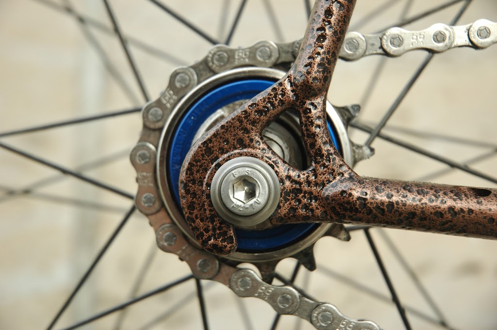

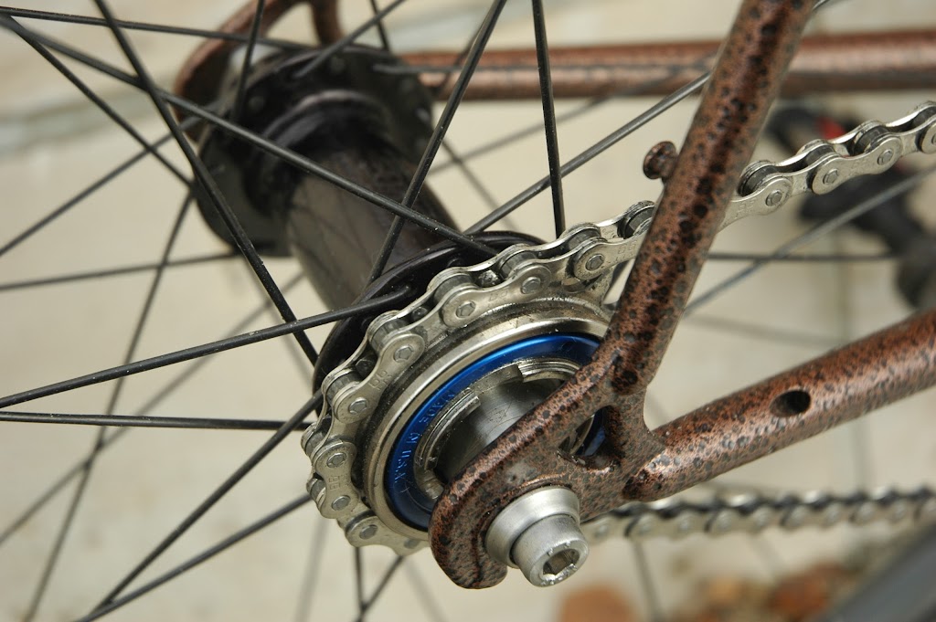

Fixed/Free im Rohzustand
Single Free verbaut:

die Frage war zwar mehr auf den Rahmen bezogen, aber trotzdem danke. Jetz weiss ich mal wie das Ding aussieht :D

Fotos folgen. Hab ich gerade nicht zur Hand.
Wo hast du die denn her, Herr Bob?
Einen Tipp, wo man die günstige schießen kann?
BeitragVerfasst: Mo 18. Okt 2010, 22:39
Letztes Jahr gab es die in der Version, die ich haben wollte, nicht in
Europa. Da blieb nur der Direkt-Import. Dabei haben sie einmal die
falsche geschickt, genau die auf den oberen beiden Bildern.
Wirklich günstig ist die leider nirgends. Auch da wo ich bestellt habe,
ist sie zur Zeit in schwarz nicht erhältlich.
Meine Falschsendung habe ich vor einem Jahr mal vergeblich versucht
zu verkaufen, schlußendlich werde ich sie wohl selbst verbauen wenn
der Rahmen zu mir findet.
