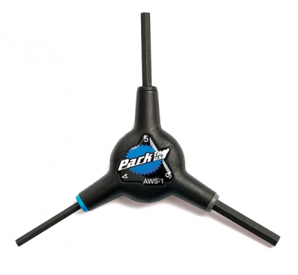

Ich fang mit dem Y-Sechskantschluessel AWS-1 mal an.
Kostenpunkt 9€ und wenn ich ihn gerade mal nicht finde, bin ich erstmal richtig hilflos.
Vorteil zur ueblichen Sucherei liegt auf der Hand, die gaengigen drei Groessen sind immer in dieser.

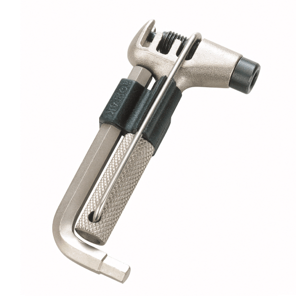

der dreier ist im laden bei uns auch in viiiieeeellfacher anwendung.
mein heißer tipp ist zum kettennieten dieses "Topeak Super Chain Tool" für damals 13,95. glaub, euro warens da schon, aber der ist alt genug und hat HUNDERTE ketten geöffnet/verschlossen, daß ich mir der währung nicht mal sicher bin. der drückepinöpel ist immer noch nicht verbogen, was ich bei vielen vorigen bei oftmals der ersten versuchten kette hinbekommen hatte.

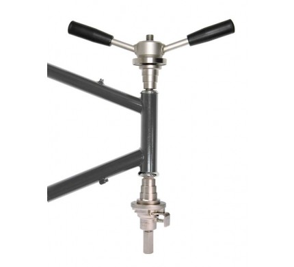

Genervt vom stetigen einkloppen der Steuersatzschalen mit der Badelatsche gab es dann den HHP-2.
Seitdem zwei-duzent Steuersätze an eigenen und fremdrädern getauscht, eingesetzt...man möchte es nicht mehr missen. Einfach, schnell, sauber! Aber 200€ sind eine Hausnummer...

fürs einpressen von steuersätzen habe ich mir für den preis in form einer fahrradreparatur bei meinem metallfreund einw erkzeug drehen lassen. hab mal eine zeichnung dafür gemacht, mit den abmessungen. wenn jemand einen mit ner drehbank kennt, versuche ich mal, die zeichnung wiederzufinden! m10-va-gewindestange, zwei muttern, in einem dings ein innengewinde.
