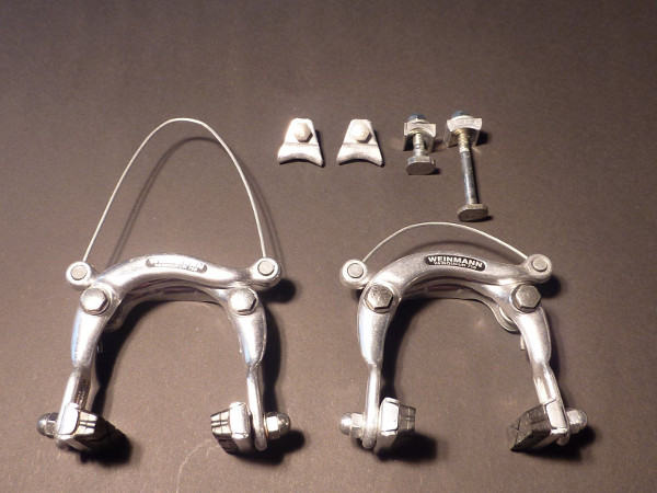

weinmannk.jpg [ 69.14 KiB | 25089-mal betrachtet ]
Die dürfen garnicht gut bremsen, sonst verbiegen sich die Brems-Arme (oder die Vordergabel aus St37).
Ich habe mal ein Bild geklaut, auffällig sind die verschieden langen Brückenseile. Das kurze Seil dürfte besser bremsen.
