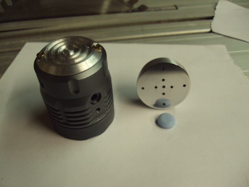

so, deckel gedreht, pille gedreht und eingepresst (hier noch außerhalb der alten dose).
alleswassichdrehtisgut.JPG [ 80.18 KiB | 17153-mal betrachtet ]
150g mit leds und altem Treiber. den reflektor muss ich wohl nochmal deutlich verschlanken, da könnten noch ein paar Gramm herausspringen, die ich dann ind Kabel und Halterung investieren kann ;)
BeitragVerfasst: So 23. Feb 2014, 18:44
Das sieht ja schonmal ganz geil aus, der Waermeuebergang findet diesmal statt.
Prima Arbeit. :daumen:
Falls Du Kuehlkoerper zum Testen/Abdrehen benoetigst, ich hab einige Formate im Schrank (PC-Kuehlkoerper und andere).
