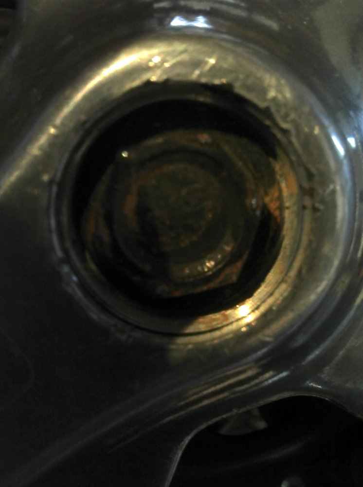

Maulschlüssel / Gabelschlüssel / Schraubenschlüssel
Ich dreh gegen den Uhrzeigersinn, wenn das Rad aufrecht vor mir steht.
Bilder editier ich später rein.
// edit done
Ränder der Schraube sind ein wenig oxidiert.
Dateikommentar: Hochauflösendere Fotos gehen gerade nicht.
IMG_20131005_140426.jpg [ 64.85 KiB | 9456-mal betrachtet ]
tutmirleiddassichmanschmalschreibewieeindeppabermeineleertastehängt

Warum keine Ratsche? Der Schraubenkopf ist doch versenkt?
Warten wir mal auf das Bild.

Ja, abzieher hab ich. Als Hebel benutze (benutzte :/ ) ich einen Schlüssel. Aber der ist ja jetzt hin, wenn ich mir jetzt aber ne Ratsche kaufen gehe, muss ich mir ja richtig Gedanken machen, die auch noch kaputt zu machen.
Hilft es vielleicht was, Kettenöl in das Gewinde zu sprühen?
Oder kann ich dann nur den Schraubenkopf garnicht mehr vernünftig fassn.

zeit und wd40 ....
dann mit nem langen hebel ( darf ruhig nen halben meter messen) und hammerschlägen auf den hebel lösen. nicht ganz nen schlagschrauber, aber wenn sich was bewegt dann meist so.

Denk auch dran, dass das wohl keine 15er, sondern eine 14er Schraube ist.

14er bekomm ich nicht drauf! WD40 geh ich mir Montag besorgen. Wieder nen Tag verloren.

Du kannst das nicht mit nem 14er Schlüssel machen. Da musst du eine Ratsche mit 14er NUSS haben.

Und die Nuss geht dann auch nicht kaputt, weil sie mit allen Flächen voll greift, dein Schlüssel ist einfach fehlbelastet worden, weil er nur mit einem Teil seiner Arbeitsflächen greifen konnte. Wenn Du sowas selbst machen willst, wirst du um einen ordentlichen Knarrenkasten/Steckschlüsselsatz nicht drumrumkommen. Am besten einen mit wenig Teilen in guter Quali.
Besser, als wenn du dir mit dem falschen Schlüssel die Schraubenköpfe so zerwürgst, das du sie hinterher auch mit dem richtigen Schlüssel nicht mehr gepackt kriegst.

Wenn man nur am Fahrrad schraubt, ist die Anschaffung eines Pedalschlüssels eine Alternative. Der komische Knubbel an der anderen Seite ist die 14er Nuss.

Ne Nuss bekomm ich aber nicht über den Dorn vom Abzieher.
Zumindest keine Nuss die ich kenne.
Habs noch zum Baumarkt geschafft.
WD40 hab ich bekommen, und dazu den größten Engländer den sie hatten.
Guter Hebel und kein Spiel. Sollte passen!

@Karlsson: würde mich unbändig freuen, dich entsprechend deiner Wünsche zu belusigen. Leider ist mir durchaus klar, wie es in der Theorie (und linksseitig auch in der Praxis) funktioniert. Wie geschildert, versuche ich NICHT die Kurbel runter zu ziehen, sondern die Schraube zu lösen.
Ich habe den Begriff des Abziehers nur auf die Gesammtheit des Kurbelwerkzeugs, wie von Mistfink verlinkt, verwandt. Sry, wenn das zu Vewirrungen geführt hat.

Das ist ein zerlegter LIFU, dann geht auch ein Ringschlüssel drauf. Gabel ist immer ein Behelf, wenns zur Sache geht muß der Schraubkopf immer umfasst sein.
Es lohnt sich sehr eine Zange zu bilden. Das ist weit weniger wackelig, weil man beide Hebel zusammen in der Hand hat. Mit beiden Händen zugedrückt hat man auch ganz gut Kraft. Bitte vor dem ersten Zudrücken überprüfen, ob alles ordentlich sitzt, und auf Finger und Hautfalten achten.
Wenn 14 nicht auf 14 passt, weil der Schraubenkopf schon zerschunden ist, bleibt nur die Passung mit dem Hammer zu erzwingen, aber nur wenns 14 ist...
