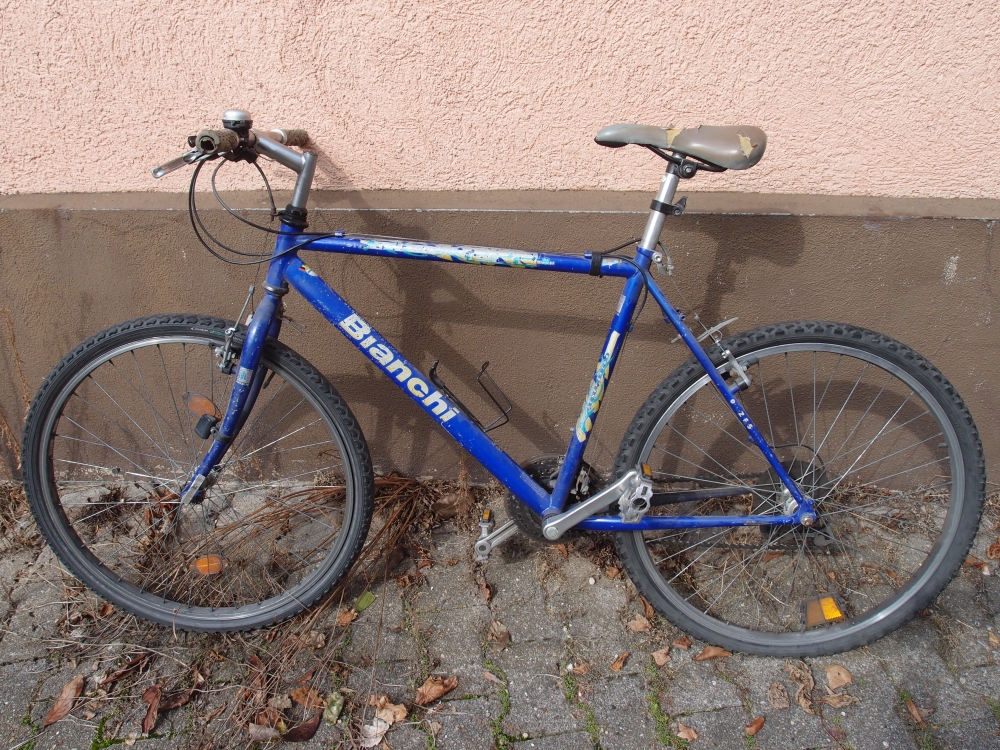

soooo... hab ich mich also doch überzeugen lassen und angefangen meinen "Fuhrpark" aufzurüsten.
Mit diesem ähhhm "Schmuckstück" möchte ich künftig durch Herbst und Winter kommen.
P9253208_2.JPG [ 838.78 KiB | 9504-mal betrachtet ]
Für 17€ vor 30 min auf der DB-Auktion n Frankfurt erstanden.
Was meint ihr?
Potential erkennbar?
Verbaut ist, soweit ich das unter dem Dreck erkennen kann, eine Shimano Altus Komplettgruppe.
Die soll nicht so der Brenner sein sagt Wikipedia...
Ich kenn mich wie ihr wohl schon erraten habt kaum aus was Hardware betrifft.
Was meint ihr? Was lohnt sich, in das Rad zu investieren um es flott zu machen? Oder Schrott und direkt in die Bucht und weg damit?
Noch ein paar Daten für die Historiker unter euch ;)
Auf dem Sattelrohr findet sich der Aufkleber RCX - Generation
Außerdem ein Aufkleber WorlChampion 1996 Cannes
Oberrohr Aufkleber ist nicht mehr zu erkennen.
Vielen Dank für eure Hilfe und rege Diskussionsteilnahme bisher.

Ich hab das Rad mitlerweilekomplett zerlegt und bin in Anbetracht des Zustands der Anbauteile momentan leicht shockiert.
Naja.... 17€ will man nicht meckern ;)
Erster Handgriff: Schnellspanner am Vorderrad versucht auf zu bekommen. Tut keinen mm. Mir einen längeren Hebel besorgt und die lange Schraube (die durch die Narbe geht und den Schnellspanner mit der Kontermutter verbindet) zerböselt :(
Wird also wohl ein umfangreicheres Projekt, als erhofft.
Schaltwerk und Umwerfer machen noch einen recht guten Eindruck, die Schalt-/Bremskombination hat kleine Risse im Plastik, die V-Break vorne scheint ok, hinten löst sich in die Einzelteile auf. Tretlager scheint ok zu sein, der Steuersatz hat kein Spiel und geht leicht, fühlt sich aber irgendwie an als ob etwas ganz leicht schleifen würde.
Aber eigentlich habe ich 0 Ahnung von Innenlager und Steuersatz.
Spiele gerade mit dem Gedanken, alles was sicherheitsrelevant ist sofort zu tauschen und nach und nach alles auf eine höhere Gruppe um zu stellen.
Habe gelese, dass die SLX ein gesundes P/L-Verhältnis haben soll.
Die Sram x.7 scheint dafür gebraucht mehr im Wert zu fallen und könnte so eine sehr preiswerte Alternative sein. Allerdings gibtes auch deutlich weniger Teile in der Bucht, was wieder schlecht ist, da man uU Neuteile zukaufen müsste.
Eure Meinungen würden mich hier sehr interessieren.
Wenn ich etwas klüger bin, werde ich auch im Such-Bereich einen "Was ich brauche/ Gerne hätte"-Fred aufmachen.
Als Gegenleistung für eure Mühen und Geduld, könnte ich euch mit einer Fotodokumentation meiner "Unfälle und ersten Gehversuche" des "Projekts: Couchpotato lernt Fahrradmechanik" entlohnen.
Zudem möchte ich noch zu bedenken geben, dass ihr mich ja quasi genötigt habt, meinen Fuhrpark zu erweitern ;)
(Bitte nicht die wohlwollende Ironie überlesen)
Lieben Gruß
Marius
tutmirleiddassichmanschmalschreibewieeindeppabermeineleertastehängt
 Betreff des Beitrags: Re: Herbst und Winter...
BeitragVerfasst: Do 26. Sep 2013, 17:25
Das sieht nach Cantis und keine V-Brakes. Die wuerde ich durch billige Shimpanso V-Brakes ersetzen, dann bremst das schonmal wie Sau. Die Hebel dann gleich, weil die alten nicht das richtige Hebelverhaeltnis haben, durch die billigen von Shimpanso ersetzen, die sind super, hab vielleicht sogar noch welche.
Kosten aber das Paar nur 15€ oder so.
Sputnik83 hat geschrieben:
SLX scheint mir unsinnig an dem alten Schinken. Was ist das fuer eine Hinterradnabe?
8fach Schalthebel finden sich bestimmt auch noch, Shimpanso gebraucht.
