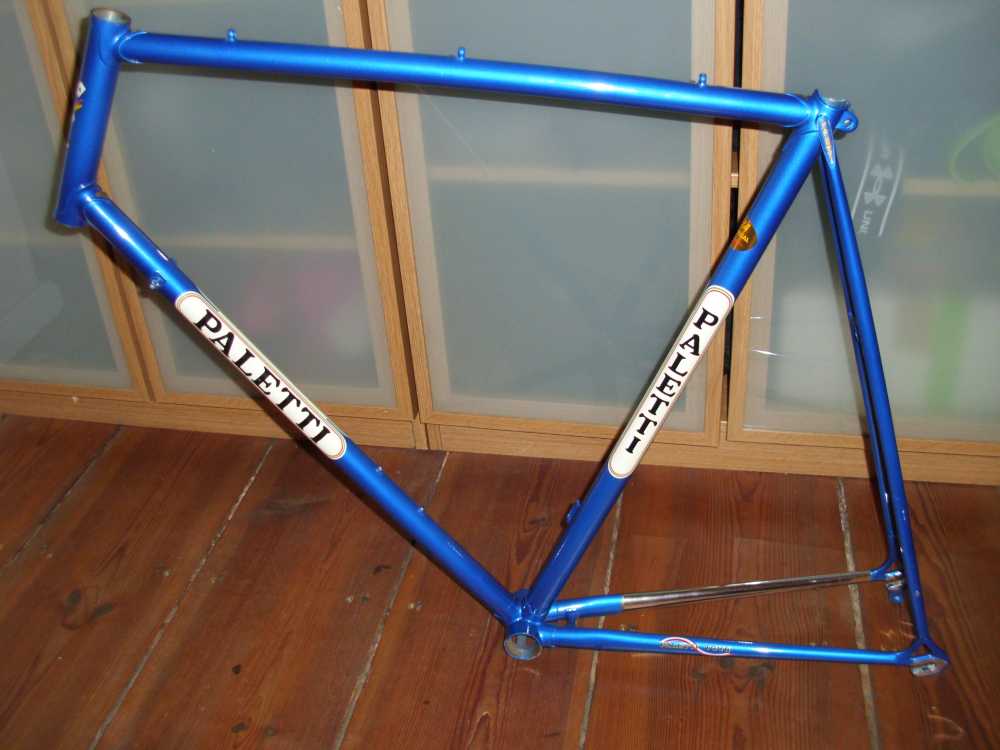

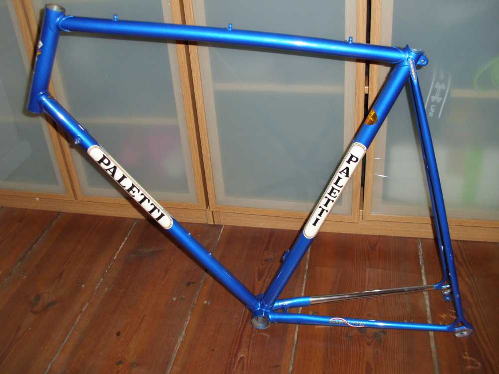

Es passt nicht ganz hieher, weil es noch nicht fährt... Soll es aber bald... Hier ein teaser:
Rest auf meinem Blog:
http://cyclista-bicycle-passion.blogspo ... frame.html
