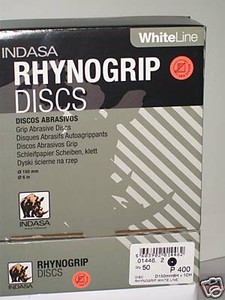

Schritt 3: Nun kommt ein sogenanter "STUFENSCHLIFF". Das bedeutet daß man nach und nach immer feiner schleifft.
angefangen wie gesagt mit 120er-240-320-400-500-850-1500
Alles trocken mit der Poliermaschiene!
Bild:
Schritt 4: Mit einem Schleifpad P2000-P4000 wieder mit der poliermaschiene.
Das ganze bitte nicht vergessen nicht schneller als ca. 1000U\min
