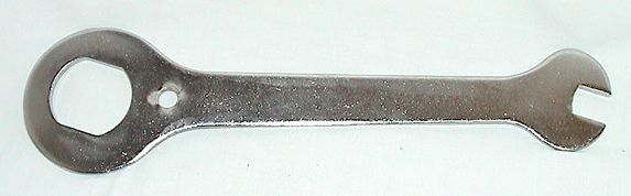

lohnt sich das tool? die rezensionen dazu sind ja eher negativ? von der aufnahmebreite würde es auf jeden fall passen!

und was mach ich wenn es schweitzer ist?
 Betreff des Beitrags: Re: französische Tretlager
BeitragVerfasst: Do 14. Jul 2011, 13:58
Flex die Aufnahme weg. Ja, diese 36 mmm Maulweite.
Dann klemmste einen Steuersatzschlüssel ( warscheinlich 36 mm)
zwischen erwähntem geflextem Werkzeug und Trettlager
um die vergammelte
Schale raus zu bekommen.
Das geflexte Werkzeug hält allein den Schlüssel
damit der Schlüssel nicht
und nix abscheren kann.
Auf den Schlüssel darfste alles rauf improvisieren was die nächste Metallwerkstatt ausleiht.
Wenn du dann vorher die Kapitalisten
Limonade ihr Werk hast machen lassen sollte es klappen.
Schweizer Scheiß
Linke Schale Rechtsgewinde
Rechte Schale Linksgewinde
Gewindesteigung 35x1
Gehäusebreite 68 mm
alle Angaben ohne Gewähr

Die Schweitzer Rahmenbauer haben relativ schnell gemerkt, dass ihr Sonderweg
nicht gerade die beste Idee war. Folglich wurden sind die Rahmen mit dem Innen-
lagergewinde sehr selten. So selten dass ich ein Club-Mate darauf verwette, dass
es keiner ist.
Oben verlinktes Werkzeug habe ich neulich bei einem guten Freund gesehen- total
ausgenudelt und mit dem Hinweis, der Stahl wäre zu weich. Er baut professionell
Räder auf und ich vertraue auf sein Urteil. Mein Ofmega-Schlüssel mit improvisiertem
Gegenhalter hält schon sehr lange ohne jeglichen Verschleiß. Der sieht so aus:

Ich bedauere dass die Antwort banal klingt aber: im Fahrradladen.

Aber wie schon geschrieben: ohne einen Gegenhalter rutscht so gut
wie jedes Werkzeug von den schmalen Flächen und das Resultat ist
entweder eine runde Lagerschale oder ein runder Schlüssel. Das
passiert übrigens auch schon, wenn man "nur mal schnell probieren"
will- ich spreche aus Erfahrung. Also: große U-Scheiben, Schraube
und passende Mutter besorgt- sonst ist schnell wieder Trauer angesagt.

schale ist jetzt raus! der "trick" mit dem Schraubstock war super. musste den rahmen nur noch anhauchen dann war sie raus!
jetzt muss sich madame nur noch für eine neue Kurbel entscheiden damit ich ihr ein Tretlager mit der richtigen Wellenlänge besorgen kann...
vielen dank für die tipps bis hier!
und die aufnahme für das Vorderrad wurde auch schon mit der Flex erweitert....
