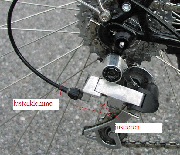

Rad ist eig. fertig. Ich muss nurnoch die Kette kürzen und den Umwerfer auf Position bringen.
Hab mir eigeintlich gedacht ich kann das über die 2 Schrauben hinten machen... Pustekuchen.
Also Gewalt!!!
Nee... Spaß :D
Also ich werd den Bowdenzug durch dieses Loch im Umwerfer ziehen,
so dass diese kleinen Rolllen mit der Kettenlinie übereinstimmen und
das Ganze dann mit ner Lusterklemme fixieren.? Oder? :vrlgn:
Also so stell ich mir das vor, dass das klappt.. Spricht was dagegen...
wahrscheinliche Gesichtsbremsung, etc?
Und umwieviel Glieder sollte ich die Kette denn kürzen. Weil ich bin schonmal probegefahren und da ist mir die Kette öfter abgesprungen.
Sowohl vom Ritzel als auch vom Kettenblatt :shock:
Okay.

nikhil hat geschrieben:
Umwerfer? Schaltwerk? Kettenspanner?
Ich versteh Dich nicht.
Das weiss hier niemand, nimm also erstmal eins raus.

Sorry, ich meinte das als Kettenspanner missbrauchte Schaltwerk.
Ich werde den Bowdenzug anziehen, bis diese kleinen Rädchen mit der Kettenlinie übereinstimmen
und dann mit einer Lüsterklemme fixieren, so dass er nicht zurück kann..
verständlich?
Klar werd ichs erstmal mit einem Glied versuchen.
Danke nochmal für dein Ritzel und die Spacer.
Ich kann am Wochenende mal Fotos machen.
Schön ist jedoch was anderes :D
Edit. Ich hab maln Bild rausgesucht und beschriftet hoffe das ist verständlicher...
Meine Sorge ist nur ob der Bowdenzug durch die Lusterklemme dann ausreichend gesichert ist.
Aber eigentlich ist der Druck darauf ja nicht groß.
shimano-acera.jpg [ 62.59 KiB | 3605-mal betrachtet ]
Zuletzt geändert von nikhil am Do 13. Sep 2012, 18:31, insgesamt 1-mal geändert.
BeitragVerfasst: Do 13. Sep 2012, 18:30
Beiträge: 257
Lüsterklemme?
Das hier ist für mich ne Lüsterklemme:
Sowas hat doch am Fahrrad nichts verloren!
Gruß
BeitragVerfasst: Do 13. Sep 2012, 18:43
geht auch einfacher....
Zug komplett durchschieben, so dass der Anfang des Zuges, also der "Nippel" in der Schaltwerkrvertellschraube ruht. dann die Zugspannschraub normal anziehen, so dass der Zug Spannung bekommt. Dann die chaltwerkrvertellschraube drehen, drehen, drehen... und so das richtige Ritzel "einstellen".
keiner Klemme zu sehen...fertig.
Im übrigen gehört das innenleben einer Lüsterklemme in jedes Reparaturset für unterwegs...einfacher kann man einfach keine gerissene Züge "flicken". Wiegt nix, bringt einen aber nach Hause...

mal quer gelesen.
Lüsterklemme. Superprust.
Wenn wirklich keine Endkappe da
ist tuts auch ein Speichennippel.
Wobei der die Bedingung der
kräftigen Zange stellt.
Und Lüsterklemmen am Rad
sind eher so ae ,oe, ue Schreiber.
Geht ja auch aber Gehts noch?!
BeitragVerfasst: Fr 19. Okt 2012, 16:29
Ich nehm mittlerweile nur noch Aderendhuelsen - bisher haben die alle gehalten, ist ja auch keine grosse Last drauf, die Dinger sollen ja nur das "Aufdroeseln" verhindern.
BeitragVerfasst: Sa 20. Okt 2012, 19:01
Das geilste was ich in der Richtung gesehen habe war mal nen Schneidbrenner.
Kurz an das abzulängende Ende und die in sich verschmolzenen Drähte...
sah schön schon profesionel aus.
Hat nicht jeder, ich auch nicht.
