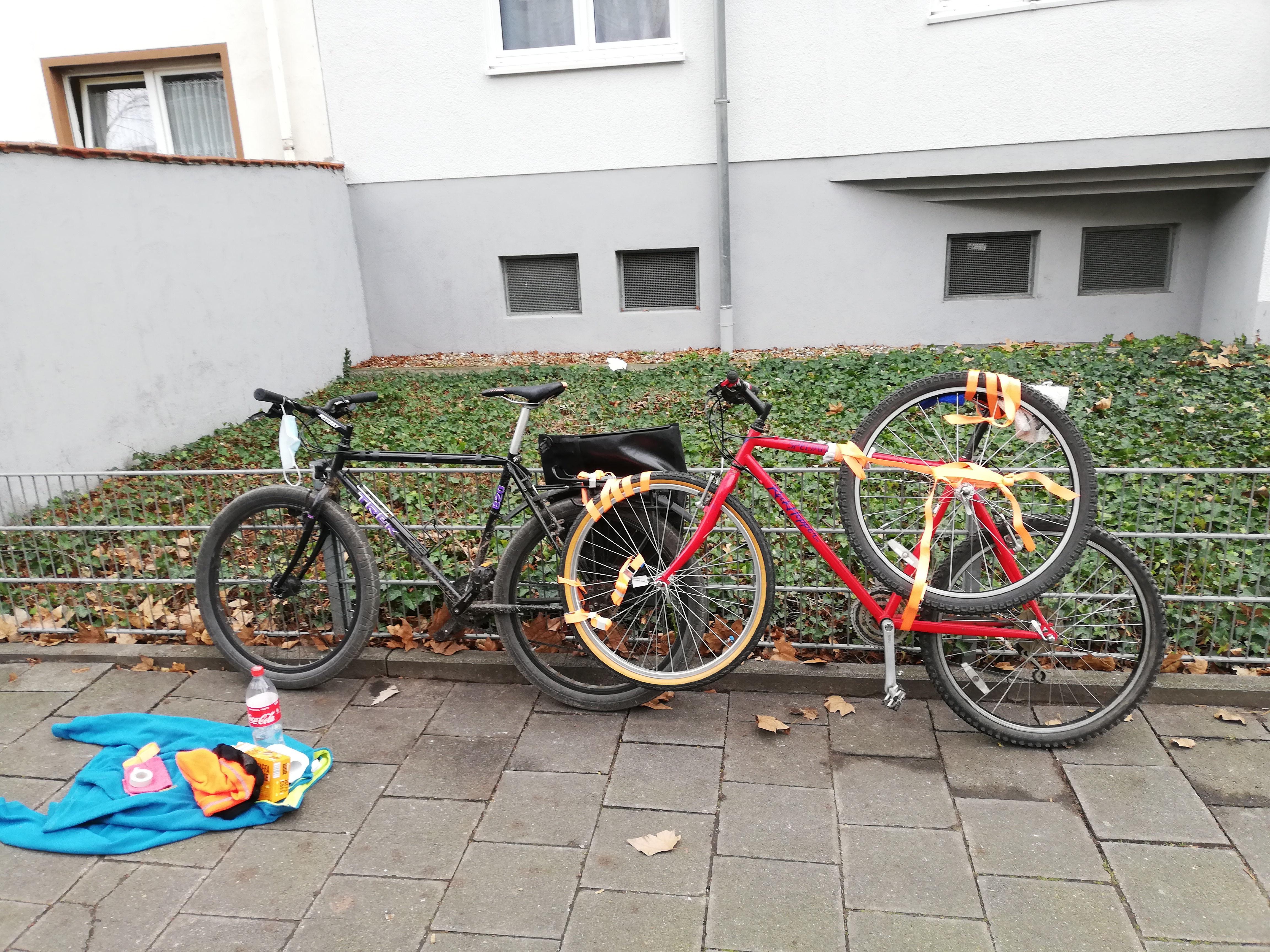

Wie kauft man mit dem Fahrrad ein Fahrrad?
IMG_20210120_123535.jpg [ 5.53 MiB | 47991-mal betrachtet ]
31km hin, 31km zurück, nur Frischluft ohne Corona.
Und Ihr? Alles gut? SiS 2022 ?
