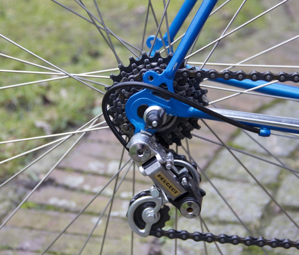

Photo vom Ausfallende Bitte.

Die Ausfallenden müssten doch eigentlich für singlespeed geeignet sein, oder ?
Fotos – 550.jpg [ 324.89 KiB | 8391-mal betrachtet ]
BeitragVerfasst: So 2. Mär 2014, 18:15
Ja.
Besorg dir ein neues Hinterrad mit Flipflopnabe oder versehe eine Kassettennabe mit einem SSP Kit. Dann ist alles prima und du hast dein SSP.

Ich könnte ein Laufrad mit 105er Nabe bekommen aber die einbaubreite ist 130mm und mein Rad hat ne einbaubreite von 126mm. Kann ich den Rahmen noch irgendwie weiten ?
BeitragVerfasst: Mo 3. Mär 2014, 13:17
Zum Thema Rahmen weiten gibts hier im Forum haufenweise Beiträge, da hilft dir die Suchfunktion gern und kostenlos.
Generell: Rahmen weiten ist nicht unproblematisch.
BeitragVerfasst: Mo 3. Mär 2014, 13:20
Du kannst die Nabe runterspacern, also Distanzscheiben entfernen. Ist bischen fummelig.
