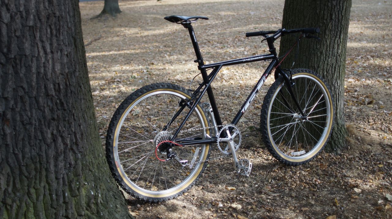

_DSC8995.JPG [ 230.88 KiB | 79435-mal betrachtet ]
jo 7fach gayt ;) aber s ohne biopacegedöns
