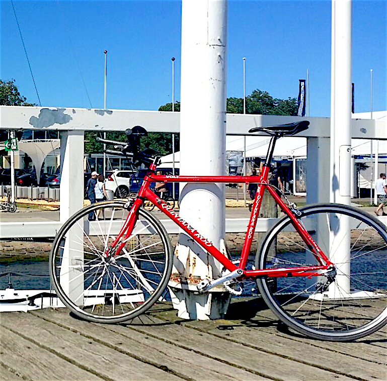

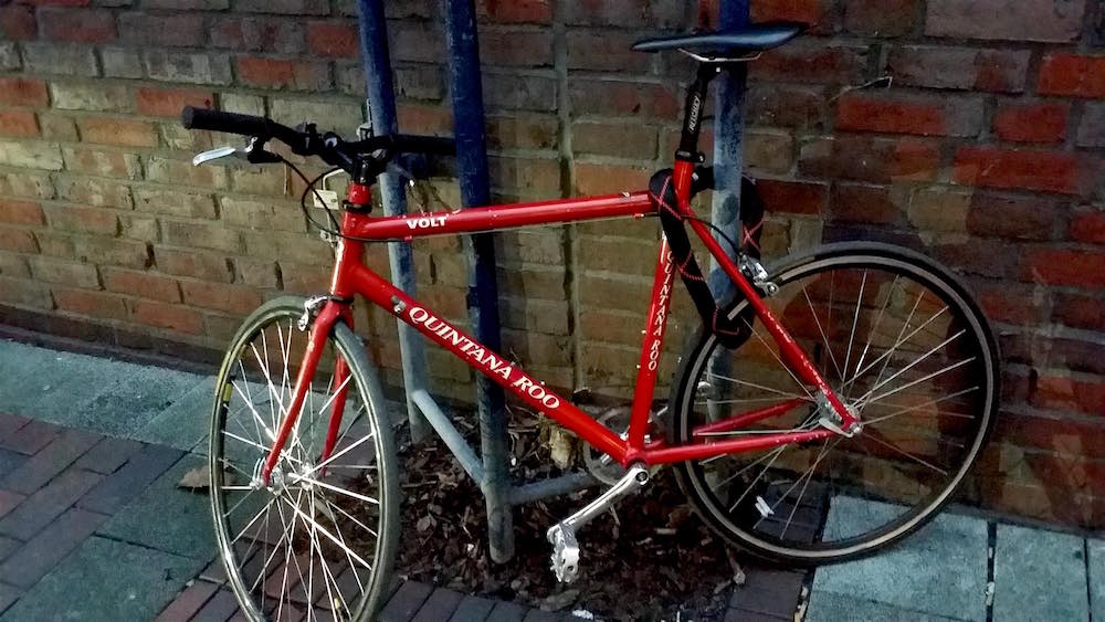

Da guck ich doch direkt mal was ich auf dem Handy für Fotos habe.
Bitteschön....
rad2.jpg [ 106.72 KiB | 25857-mal betrachtet ]
rad1.jpg [ 970.94 KiB | 25857-mal betrachtet ]

Speziell das Rad, Laufraeder in alter Triagroesse begrenzt schonmal die Reifenauswahl an guenstigen Reifen, Eingangrad sollte aus meiner Sicht auch keinen Kettenspanner benoetigen, also horzizontale Ausfaller haben.
Den Umbau auf Schalte scheint mir hier nicht verkehrt, am Wichtig ist dann aber, dass die Rahmengroesse auf Dich passt, sonst wuerde ich nicht gross investieren.
Ich wuerde da auch keine Komponenten tauschen, sehe keinen Grund hier unwissend mit der Grammfuchserei anzufangen.
350€ ist aus meiner Sicht kein Geschenk, das waere vermutlich auch guenstiger mit Standardreifengroesse und horzizontalen Ausfallern gegangen, aber wenn die Felgen nicht runtergebremst sind, die Lager ok, dann faehrt das noch 100.000km.
