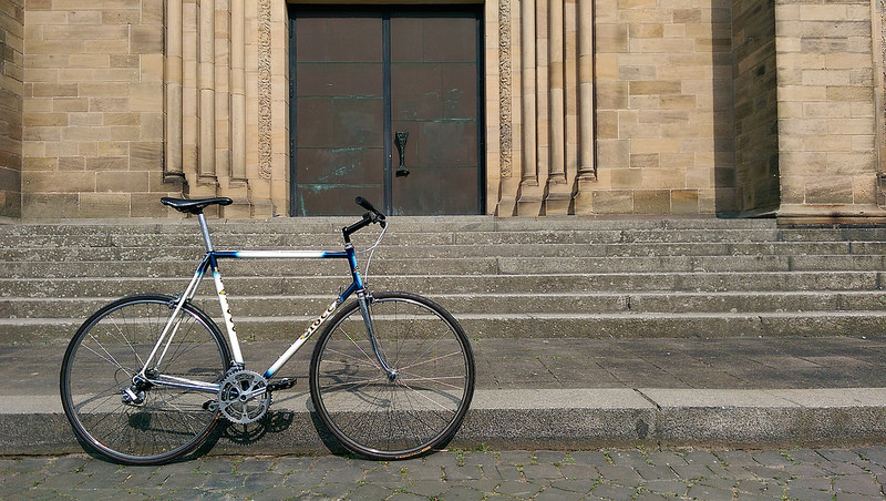

Nee, das seh ich nicht so tragisch. Ich hab das Teil irgendwann Ende der 80er neu gekauft, Rahmen mit Columbus Aelle Rohren (also eher untere Mittelklasse) und die erste Generation der Shimano Ultegra Gruppe dran. Als ich dann viele Jahre spaeter einen Principia Rahmen gekauft habe, habe ich Teile der Ultegra Gruppe daran ueberfuehrt und die Teile am Ciocc aus dem Fundus meines Vaters ersetzt. Daher stammt z.B. das deutlich aeltere Hinterrad und die sehr schoene Campa Rekord Kurbel. Hab mal ein Bild des Rades angehaengt.

Ich hab jetzt von einem Kumpel ein altes Hinterrad mit 105er-Nabe organisiert. Das ist zwar nicht ganz so schoen retro-schick wie die Campa, aber man kann einfach so ein Conversion-Kit draufstecken. Das werd ich jetzt mal machen und dann ueberlegen, was ich mit der Campa-Nabe mache. Vielleicht ne neue Felge kaufen und neu einspeichen, aber in der Zwischenzeit kann ich erstmal die das 105er Hinterad zum fahren nutzen!

ja, finde auch, dass das ein sehr schoener Thread ist :daumen: Ich hab eigentlich schon einige Radschrauberfahrung, aber Laufraeder hab ich bisher immer den Profis ueberlassen. Nichtsdestotrotz ist das Conversion Kit jetzt montiert und alles funktioniert tadellos, ich brauch nur noch die kurzen Kettenblattschrauben, um das grosse Kettenblatt loszuwerden. Zwei Fragen hab ich aber noch:
1. Bei meiner ersten Proberunde hab ich mal etwas herzhafter angetreten, worauf sich gleich mal das Hinterrad in den Ausfallenden verschoben hat. Sollte ich da einfach nur den Schnellspanner fester anziehen oder ist es generell eher nicht zu empfehlen, Singlespeed und Schnellspanner zu kombinieren?
2. Was macht man mit dem Schaltauge und den Anloetteilen fuer die Schalthebel am Rahmen? Die werden ja nicht mehr gebraucht, gibt es da irgendwelche Loesungen, um das ganze etwas aesthetischer erscheinen zu lassen? Irgendwelche CNC-gefraesten Aufsteckhuellen oder sowas?

Hmm, habe keinen Kettenspanner, weil horizontale Ausfallenden, kann also die Kette auch gut ohne Spanner auf Spannung bringen. Auch kein Problem mit Schnellspanner, oder? Muss ich halt nur etwas fester anziehen....

Hier noch einmal ein Bild vom fertigen Rad, fuer die, die es interessiert. Ich habe heute morgen noch die Einfach-Kettenblattschrauben bekommen und montiert und damit das Projekt fuer beendet erklaert :) Macht auf jeden Fall sehr viel Spass, damit in der Stadt rumzufahren, vor allem bei dem Wetter heute :)
