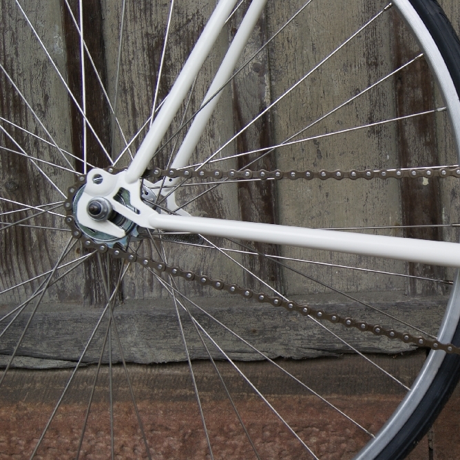

habe da mal eine Anfängerfrage zu meinem Ausfallende(Peugeot) siehe Foto!
Würde gerne mein Singlespeed zum Fixie umbauen, geht das mit meinem Ausfallende(wegen Kette spannen)???
Danke Gruß Peter

Autor:  esistoll [ Mi 17. Nov 2010, 19:20 ]
Betreff des Beitrags:  Re: Ausfallende Fixie oder Singlespeed?
jupp
Autor:  SXHC [ Mi 17. Nov 2010, 19:21 ]
+1
Autor:  don panettone [ Mi 17. Nov 2010, 19:24 ]
Nur solltest du die Kette kürzen (4 Glieder?), damit du nach hinten Raum zum
spannen hast. Die Kette wird ja mit der Zeit länger statt kürzer.
Autor:  North [ Mi 17. Nov 2010, 19:25 ]
2 glieder, bei kürzer fällts rad raus. oder mehr zähne am ritzel. 17er statt 16er, je nach kettenblatt vorne gibt das dann auch gleich genug skidpatches.
Autor:  pm73 [ Mi 17. Nov 2010, 19:34 ]
North hat geschrieben:
...hinten kommt noch ein anderes Laufrad mit neuem Ritzel rein!
Autor:  North [ Mi 17. Nov 2010, 19:37 ]
jo, auf die richtige einbaubreite achten!
