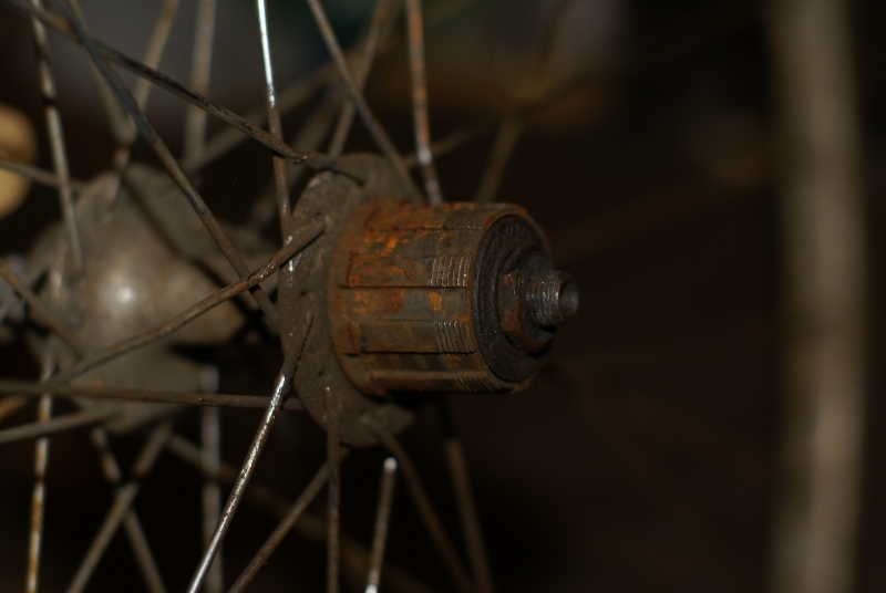

Ich habe hier ein LR rumstehen, dessen Kasettenaufnahmen 2,5cm breit ist. War glaub ich für 5-fach :-ka()
Sieht oberflächlich betrachtet rostig aus und der Freilaufkörper läßt sich schwer drehen. Müsste sicher einfach mal ordentlich gesäubert und frisch gefettet werden.
Auf dem Foto sieht irgendwie alles noch schlimmer aus als in der Realität... :sing:

Wie jetzt?! Was gefällt dir daran nicht??? Ist doch Top-Zustand! :mrgreen:

Irgendwie habe ich nur das gefühl das es nicht soooo ganz zu den anderen teilen am Rad passt und da ich nen 6 Fach Schaltwerk habe möchte ich dieses immense potential auch gerne ausnutzen und nich auf 5 Ritzel abspecken müssen....

Ich habe keine Ahnung mehr, was da genau drauf war. Kann 3, 4, 5, oder 6-fach gewesen sein. Deswegen habe ich die breite gemessen.
Also keine Sorge. Ich würds auch nicht nehmen. Ist nur vom Diamant eines Kumpels übrig geblieben.

Muss es speziell für die 6-fach Kassette sein?
Nicht dass ich eines hätte, aber eine 6-fach Kassette müßte doch eigentlich auch auf 7-/8-/9-fach-Freilaufkörper passen.
Es sei denn es wäre eine Uniglidekassette, dann bräuchte sie auch einen entsprechenden Freilaufkörper mit äußerem Gewinde, da das letzte Ritzel aufgeschraubt wird.
Wobei, selbst dann müßte ein aktueller HG/IG-Freilaufkörper trotdem gehen: zu den Speichen hin Spacer und als Abschluß dan ein HG-Ritzel (das ja dann nicht unbedingt benutzt werden muß...) mit Abschlußring.
EDITH: bei 7-/8-/9-fach-Freilaufkörper natürlich entsprechend "bespacert" (ich selbst fahre z.Z. eine 7-fach Kassette auf 9-fach Freilaufkörper...)
