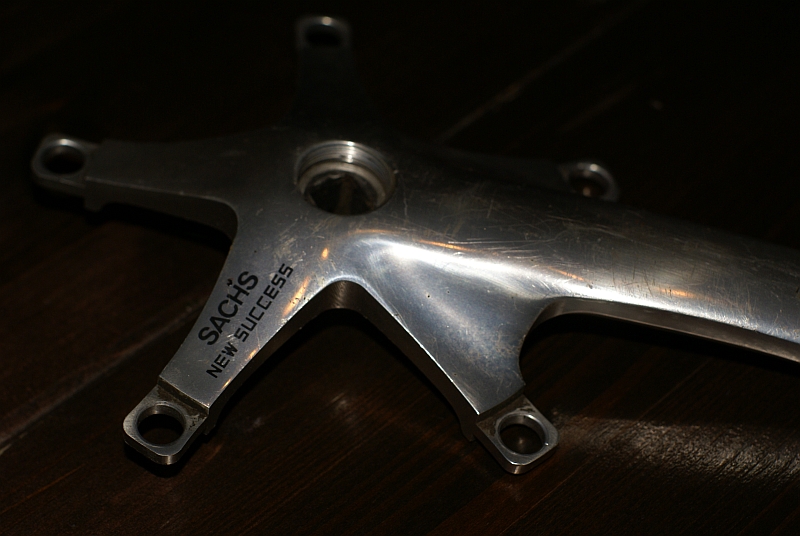

Ich hab hier noch eine Sachs New Success Kurbel. Silber. 144er Lochkreis. Innenlager könnte ich eventuell dazu liefern.
25€ mit Innenlager, wenn ich ein gutes finde.
20€ ohne.
Plus Versand 5€.

Ein Tretlager ist drin, das tut auch noch ne Zeit lang, hat kein Spiel, läuft nur (etwas) hakelig. Ist allerdings Vierkant, ich hab beim googeln zu der New Success verschiedene angaben gefunden zur Aufnahme - was hat deine? Gibts nen Foto?
Beste!
BeitragVerfasst: Fr 23. Apr 2010, 09:11
Die ist auf jeden Fall Vierkant. Foto liefere ich dir hoffentlich bis heute abend oder morgen vormittag nach. ;)
BeitragVerfasst: Sa 24. Apr 2010, 22:27
So hier endlich die Bilder. Das Pedal kommt noch ab. ;)
sachs2.jpg [ 304.69 KiB | 11225-mal betrachtet ]
sachs1.JPG [ 343.59 KiB | 11225-mal betrachtet ]

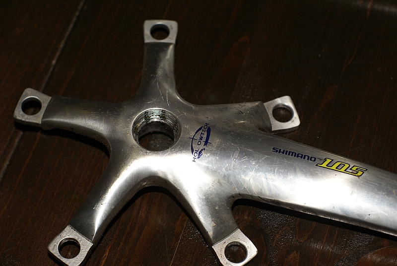

Hätte noch ne Shimano 105er Hollowtech. Gleiche Preisvorstellungen wie bei der Sachs.
1052.jpg [ 369.9 KiB | 11225-mal betrachtet ]
1051.jpg [ 398.31 KiB | 11225-mal betrachtet ]

Die Sachs ist eigentlich ein zur Kurbel mutiertes Flughörnchen.

Das war die erste Assoziation die mir in den Kopf kam, als ich die
Übergänge der Kettenblattaufnahmen zum Kurbelarm sah. Verstehen
musst Du das natürlich nicht. Sorry für den Exkurs.

Die Sachs New Succes ist halt ne Kopie von der ersten Generation der Chorus, deswegen auch 144er Lochkreis
Die Form ist aber schon schön, blank aufpolieren und man hat günstig ne hübsche Kurbel
BeitragVerfasst: So 25. Apr 2010, 08:19
In meinen Augen sind die ganz hübsch, müssen aber zum Gesamtaufbau
passen.
Die Vierkant-Aufnahme mag antiquiert wirken- bietet aber bei weitem den
größten Variationsspielraum bei der Innenlagerlänge und somit der Ketten-
linie der Kurbel. Bei der 105 ist man mit dem Octalink da sowohl vom Her-
steller des Innenlagers als auch von der Achsbreite weitaus mehr eingeschränkt.
Meine Wahl wäre da klar.
BeitragVerfasst: So 25. Apr 2010, 10:09
Mein auch. Habe sie aber einfach mal mit dazu gestellt. Liegen beide Momentan nur rum und...naja, Geschmäcker sind verschieden. ;)
