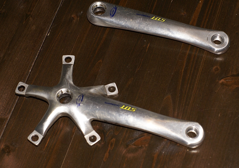

Hätte noch ne Shimano 105er Hollowtech. Gleiche Preisvorstellungen wie bei der Sachs.
1052.jpg [ 369.9 KiB | 11383-mal betrachtet ]
1051.jpg [ 398.31 KiB | 11383-mal betrachtet ]

BeitragVerfasst: So 25. Apr 2010, 08:19
In meinen Augen sind die ganz hübsch, müssen aber zum Gesamtaufbau
passen.
Die Vierkant-Aufnahme mag antiquiert wirken- bietet aber bei weitem den
größten Variationsspielraum bei der Innenlagerlänge und somit der Ketten-
linie der Kurbel. Bei der 105 ist man mit dem Octalink da sowohl vom Her-
steller des Innenlagers als auch von der Achsbreite weitaus mehr eingeschränkt.
Meine Wahl wäre da klar.
BeitragVerfasst: So 25. Apr 2010, 10:09
Mein auch. Habe sie aber einfach mal mit dazu gestellt. Liegen beide Momentan nur rum und...naja, Geschmäcker sind verschieden. ;)
