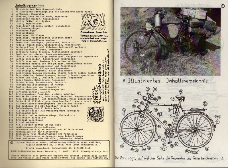

Inhaltsverzeichnis:
Buch002.jpg [ 232.06 KiB | 17450-mal betrachtet ]

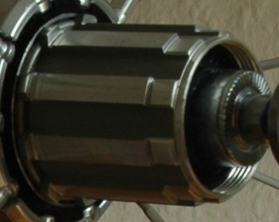

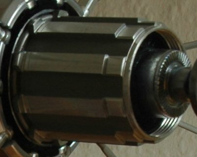

Der im folgenden abgebildete Freilaufkörper ist von einer DuraAce Nabe.
Kann mir jemand einen Tipp geben, wo man Spacer für den Freilaufkörper beziehen kann?! Auf den kleinen Absatz passen die handelsüblichen Spacer für Shimano-Körper. Der breite Teil nach dem Absatz hat einen größeren Durchmesser und die Standard-Spacer mit einem Innendurchmesser von 35mm passen nicht. Auch "normale" Einzelritzel diverser Hersteller gehen da nicht drauf. Den Außendruchmesser des Freilfaufkörpers bzw. den benötigten Innendurchmesser der Spacer messe ich an der Stelle mit 36,4mm.
Diverse Radläden meinten, das könne gar nicht sein und es gäbe nur einen Standard-Shimano-Freilfaufkörper seit der Uniglide-Ära. :-? Irgendwie bekomme ich auch über die üblichen verdächtigen Seiten wie die von Sheldon Brown nichts diesbezüglich heraus. Hat jemand nähere Informationen oder einen Verweis diesbezüglich? Das wäre großartig!

Freilaufkörper.JPG [ 26.94 KiB | 17317-mal betrachtet ]
BeitragVerfasst: Sa 7. Nov 2009, 18:04
Ist das vielleicht 11-fach?
BeitragVerfasst: Sa 7. Nov 2009, 18:07
altes ritzelpaket zerlegen und die "spacer" nehmen?
Hi Zigge. Das glaubte ich nicht, da der Satz schon über 3 Jahre alt ist. Gab es da schon 11fach?
Hat sich der Freilaufkörper bei der Umstellung auf 11fach so entscheidend in der Geometrie verändert?
BeitragVerfasst: Sa 7. Nov 2009, 18:09
Es gibt leider kein altes Ritzel was ich auseinander nehmen könnte. Und 2 neue Dura-Ace Kassetten kaufen und auseinander nehmen- ähhhm, nö! ;)
BeitragVerfasst: Sa 7. Nov 2009, 18:10
Seit wann es 10-fach gibt weiß ich auch nicht genau aber es gibt seitdem Freiläufe, die explizit nur mit 10-fach Kasetten gehen und andere, die 9- und 10-fach vertragen. Habe aber nie 10-fach gehabt und weiß es nur in der Theorie.
Ich hab mich verdacht, ich meinte 10 statt 11. ;)
BeitragVerfasst: Sa 7. Nov 2009, 18:12
messschieber hast du? dann gib mir mal den außendurchmesser...damit ich suchen kann
BeitragVerfasst: Sa 7. Nov 2009, 18:17
Augen hast Du? ;) Der Durchmesser stand oben schon einmal: 36,4mm
Der ist nicht ganz so einfach zu messen, da sich ja nie zwei Nasen gegenüber stehen. Aber so plus minus 0,2 mm sollte das passen. Danke für das nachsehen!
BeitragVerfasst: Sa 7. Nov 2009, 18:21
Zigge, das mit den ausschließlich 10fach könnte durchaus sein. Hab das aber auch vermischt mit der 11fach von Campa, die meines Wissens noch nicht so lange am Markt ist....
BeitragVerfasst: Sa 7. Nov 2009, 18:39
achso....stand so mitten im text...warte ich greif dann mal in der restekiste rum
BeitragVerfasst: Sa 7. Nov 2009, 18:41
Sehr gut. Und sorry für die Belehrung- Deine Vorlage war einfach zu einladend ;)
BeitragVerfasst: Sa 7. Nov 2009, 19:02
ehm neee passt schon...hab das echt nicht gesehn...aber leider hab auch nur noch 35mm hier...hatte mal "stützhülsen" aus meinem alten job (einsätze für luftleitrohre im vw-passat) die waren 36, irgendwas...aber da ist keiner mehr da...vll hat der götterbote noch was auf lager? ansonsten mal bei einer metallbude fragen die sollten sowas haben bzw. rohr bestellen können und ablängen...
