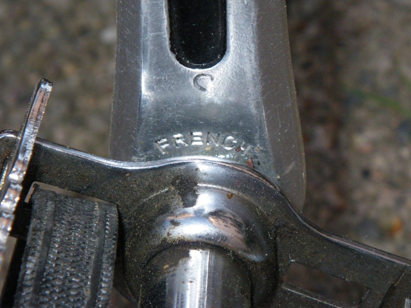

BeitragVerfasst: Mo 1. Jun 2009, 20:26
Beiträge: 575
Wohnort: Darmstadt
Ich hätt da mal n Problem.
Ich wollte eigentlich XT-Klickpedale an mein Fixie bauen, aber das geht nicht, passt nicht.
Das Gewinde ist zwar gleich, aber einen Milimeter kleiner im Durchmesser...
Mein Teiledealer meint, das hätte er noch nie gesehen. Leider passt auch der Gewindeschneider nicht, weil das eine Gewinde etwas angefressen ist...
Kennt das Gewindemaß jemand?!
Hier mal alle Infos die ich habe, Bildlich dargestell:
BeitragVerfasst: Di 2. Jun 2009, 09:18
Beiträge: 261
@nullnullsix:
deine gewindemass ist französisch m14x 1,25 steigung(normal ist 9\16" bzw das andere mass für bmx pedale kann ich mir nicht merken,aber bei sheldonbrown wirst du bestimmt fündig),passen leider nur pedale aus france.stronglight und specialite sowie ein paaar alte spanische kurbeln haben dieses mass bis mite der neunziger verwendet.ist kein norm mass im fahrradbau also einen erfahrenen alten radschrauber nach pedalen fragen.habe selber solche wunderschönen kurbeln und bei franz.teilen hast du öfter mal probleme mit den massen,da sie meist dem metrischem system folgen:
zb.vorbau 1" in franz. 22.00mm!! schaftdurchmesser
sattelstütze 1" in franz 24.00 und!! 25.oomm
innenlagergewinde 35x1 rechts rechts gewinde
steuersatzschalen sind auch metrisch!!!!
und so weiter
tja die gute alte din-norm(ist seit 98 eu iso norm) hat im maschinenbau einen klaren vorteil.man hat nix mit diesen mistigen british screwed achives(BSA,BSC etc.)zu tun wie 1,37"x 24t und soweiter und es ist ohne spezialwerkzeug herstellbar,da alle masse den metrischen konzequenzen zu grunde liegen und krumme zahlen nur im primzahlbereich möglich sind die nur selten anwendung finden(ausser der 1,der 2,und der 3 und der 5 im werkzeugbau)
hier mein tip:bau die achsen aus deinen xt-Pedalen aus und gehe in ne dreherei und lass idr die gewinde auf franz abdrehen,wenn du die dinger immer daran fahren willst.ansonsten schlaufen ;)
STAY RUDE STAY REBEL ;)

Vielen Dank auf jeden Fall, werd mal sehen was sich da so auftreiben lässt...
Das Gewinde in der Kurbel zu ändern ist nicht möglich?
Führt das zu Stabilitätsprobleme oder ist es einfach komplizierter?
Und wie bekomm ich die Achsen aus den Pedalen???
