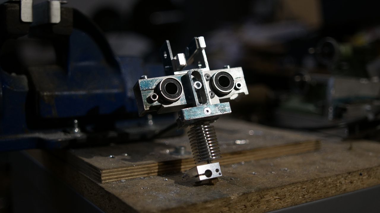

den träger für ein e3d v6 hotend samt schlitten für 8mm silberstähle
_DSC6629.JPG [ 121.41 KiB | 48347-mal betrachtet ]
GT2 riemen verlegt und gespannt

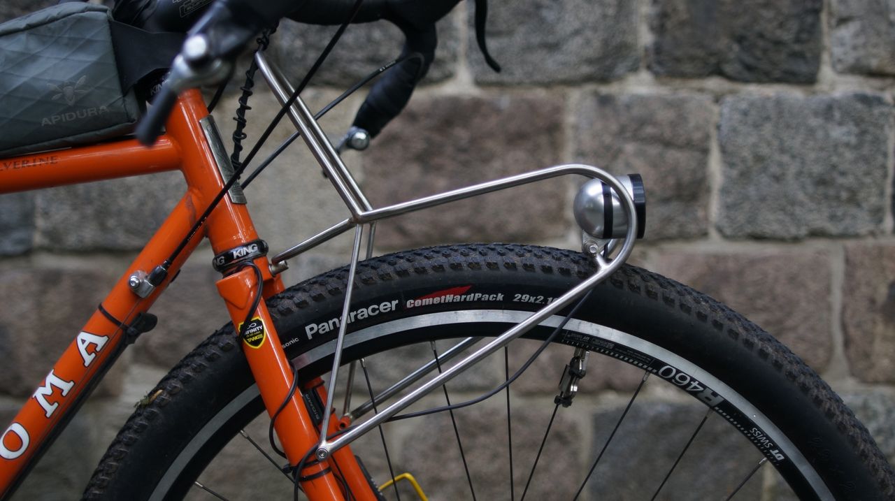

258g ohne schrauben. edler stahl und silbernes lot.

jetzt muss das ding nur noch halten ;)
Gebaecktraeger-0028.JPG [ 166.64 KiB | 48217-mal betrachtet ]
Gebaecktraeger-0030.JPG [ 104.48 KiB | 48217-mal betrachtet ]
hinter dem vertikalen bügel ist noch platz für ne klassische satteltasche mit werkzeug. kommt man immer dran.
