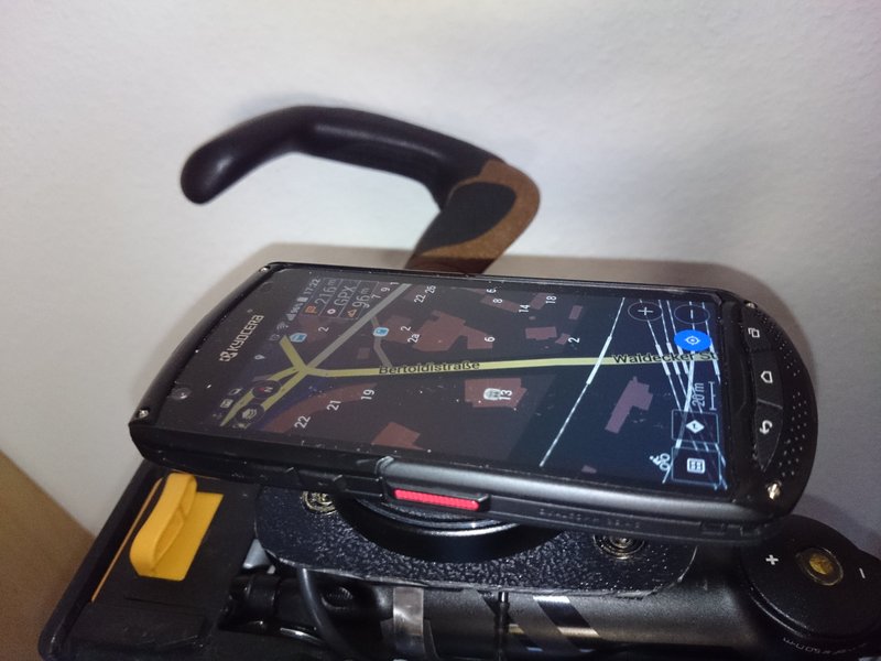

...habe Velcro (Klett) für mich am Radl entdeckt.
qi Ladestation
Anker Power Port qi wird gespeist von bumm IQ2 Luxos U und ist mit Velcro Heavy Duty Stick On (45 mm) auf die Halteplatte einer zerschnittenen Klickfix Satteltasche geklettet. Das Anker Ding ist dafür von der Mosgummiunterseite befreit und oben mit normalem Velcro Velcoin 45 mm (Haken) beklebt. Handyrückseite (KC-S701) entsprechend mit Flausch. Das hält erstaunlicherweise astrein auch auf grobem Kopfsteinpflaster und Bordsteinkanten- & Treppengehüpfe und ist im Sekundenbruchteil mit einem Handgriff entfernt und wieder montiert. Die 150 mA Ladestrom vom bumm reichen, um das Smartphone mit OSM Navigation leicht im Plus zu betreiben. Wer sein Handy nicht direkt bekletten mag, kann ja einen Bumper oder falls noch nicht vorhanden ein qi Cover verbasteln. Das war erst einmal eine Machbarkeitsstudie mit vorhandenem Bastelkram und ich habe da schon noch "flachere" Pläne :D.
