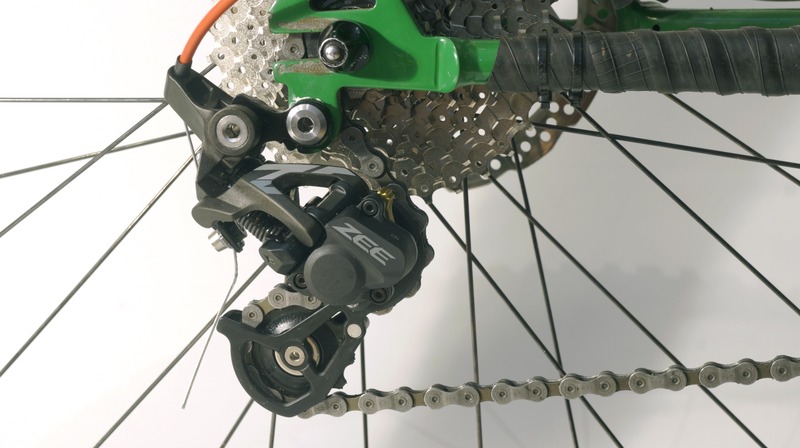

BeitragVerfasst: So 14. Dez 2014, 23:43
Bike_studioworks1.jpg [ 89.09 KiB | 4611-mal betrachtet ]
Bike_studioworks2.jpg [ 96.91 KiB | 4611-mal betrachtet ]
von schlingelspeed zu 1x9. vorne führt im moment noch der umwerfer einer alten exage schalte, aber da wird auch nochmal hand angelegt.
