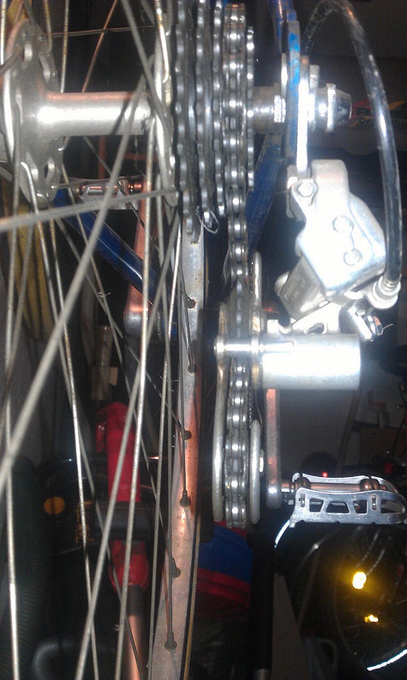

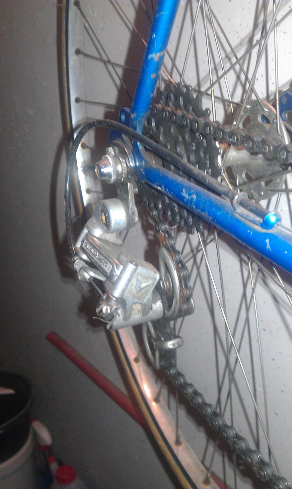

So Hallo Zusammen!
Hier mal die Bilder, hoffe ich habs so getroffen das Ihr was drauf seht!
Bin auf alle Fälle mal gespannt was genau das Problem ist, hab echt Bock mal selber was zu reparieren... :mrgreen:
Grüße
Chris

Beiträge: 298
Ich sehe auf den Fotos einen sehr klassischen Schraubkranz mit langen, und auch vielen Zähnen. Sowas rutscht erst bei brutalem Verschleiß durch. Wechselt die Kette allerdings unter extremer Last unbeabsichtigt das Ritzel, dann fühlt sich das wie durchgerutscht an. Denn ohne die heutigen schön gestalteten Überläufe geht schalten unter Last natürlich nicht.
http://www.sheldonbrown.com/autoshift.html
http://www.wikipedalia.com/index.php?ti ... chschalten
...könnte das Problem sein.
Ich bin mir jedenfalls ziemlich sicher, daß Dein Unglück durch einen unbeabsichtigten Schaltvorgang passiert ist. Zumal die Kette ja auf diesem Schraubkranz eingefahren ist.
http://www.wikipedalia.com/index.php?ti ... s_Schalten
...steifes Kettenglied? Ich sehe Flugrost und vielleicht ist das alte Öl in den Kettengelenken verharzt ...mache mal bissl Öl dran (auch an den Schaltzug) und fahre ein paar Kilometer. Überhaupt, vielleicht war das Rad einfach nur lange rumgestanden, so manches läuft besser wenns benutzt wird.
Würde ich auf den Fotos neumodisches Hyperglide-Zeugs gesehen haben, würde ich auch auf das Durchrutschen der Kette auf einem verschlissenen Ritzel tippen. Bei Hyperglide sind die Zähne sehr kurz, bei der kleinsten Störung durch Verschleiß, oder eine neue Kette, oder... springt die Rolle über den Zahn. Zudem sind Kettenblätter und Ritzel über die Jahrzehnte immer kleiner geworden, weniger Zähne - deutlich weniger haltbar.
...auf den Fotos sehe ich jedenfalls keine Ritzel die ich gegen neues Zeug tauschen würde.
