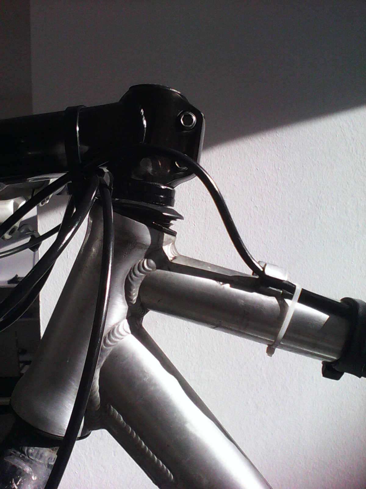

BeitragVerfasst: Mi 27. Aug 2014, 18:39
Ich bin völlig ratlos. Lager hatte kein Spiel, nix. Habe das ganze Konstrukt halt nach dem Einbau 2004 nicht mehr angefasst. Und es hat sicherlich deutlich über 100.000km auf dem Buckel.
Gemerkt habe ich es dadurch, dass die Lenkung etwas schwammig wurde. Wie wenn man am Vorderrad Luft verliert. Tja, und jetzt suche ich einen einigermaßen günstigen Ersatz.
