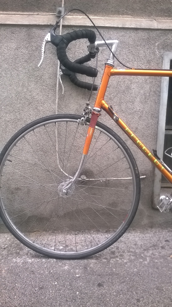

ich finds eigentlich ganz hübsch. also den rahmen. mal schauen was man daraus machen kann

gruess dich! gabel kaputt oder unguenstg fotografiert? record du monde

gute frage. die Gabel hatte ne riesige (aber nicht tiefe) Roststelle an der anderen Seite und war seitlich verbogen. Ich hab das vor ein paar Wochen ausgebessert und die gabel wieder gerade gebogen. dabei hab ich nicht darauf geachtet, ob sie leicht nach hinten verbogen ist, sondern nur darauf geachtet, dass sie wieder zentriert ist. :-?
hier noch zwei Bilder. vielleicht kann man da mehr erkennen.

Hmm....an Gabeln rumbiegen ist nicht so die cleverste Aktion. Stell Dir vor du knallst mit 70km/h einen Buckel runter und die Gabel bricht.
Man braucht nicht viel Phantasie um sich vorstellen zu koennen, wie und wo der Kopf aufschlaegt.
Du wirst nichtmal mehr Zeit haben die Arme auszustrecken, es wuerde auch nicht viel nuetzen.
 Betreff des Beitrags: Re: hallo aus graz
BeitragVerfasst: Do 10. Jul 2014, 11:37
...da muss ich mistfink vorbehaltlos beipflichten!!
Gabeln sind sicherheitsrelevante Bauteile - auch wenn eine aus Stahl ist, so sollte die am besten nach einer Verformung/Unfall nicht mehr verwendet werden - die Mittel, um festzustellen ob Haarrisse vorliegen haben wir nicht und selbst wenn, würde eine solche Untersuchung den Neupreis einer Gabel in der Regel deutlich übersteigen...

klingt vernünftig. aber dann ist die schrottkiste in der fahrradwerkstatt wahrscheinlich auch nicht die richtige Anlaufstelle... ich schau mal ob ich irgendwo ne peugeotgabel bekomme. andere passen glaub ich nicht mit dem vorbau und steuersatz zusammen.

Ist das nicht ein ganz normaler zölliger Gewindesteuersatz? Da sollte doch alles mit passender Gewinde- und Schaftlänge gehen, oder?

Zum Thema: Bei Peugeot und Motobecane habe ich an sämtlichen Teilen, die ich für genormt hielt, den persönlichen Weg zur Verzweiflung gefunden. Da kann man Glück haben oder eben auch Pech. Ich lasse die Finger von französischen Stahlrädern, das erspart mir viel Ärger!

Gristi! schönes Fahrrad, aber wie schon meine Vorredner, hau die Gabel weg. Die taugt nur noch für den Schrott. Ich hab schon eine nicht mehr gefahren nur weil ein verdächtiger Kratzer/Riss drin war. Fast noch neu.
