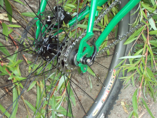

auslauf.JPG [ 169.51 KiB | 7926-mal betrachtet ]
auslauf2.JPG [ 156.42 KiB | 7926-mal betrachtet ]
2 gänge wären scho scheen, aber dafür brauch ich noch ne kleinere scheibe. bis dahin wird nu das große ritzel und kleine blatt gefahren.
