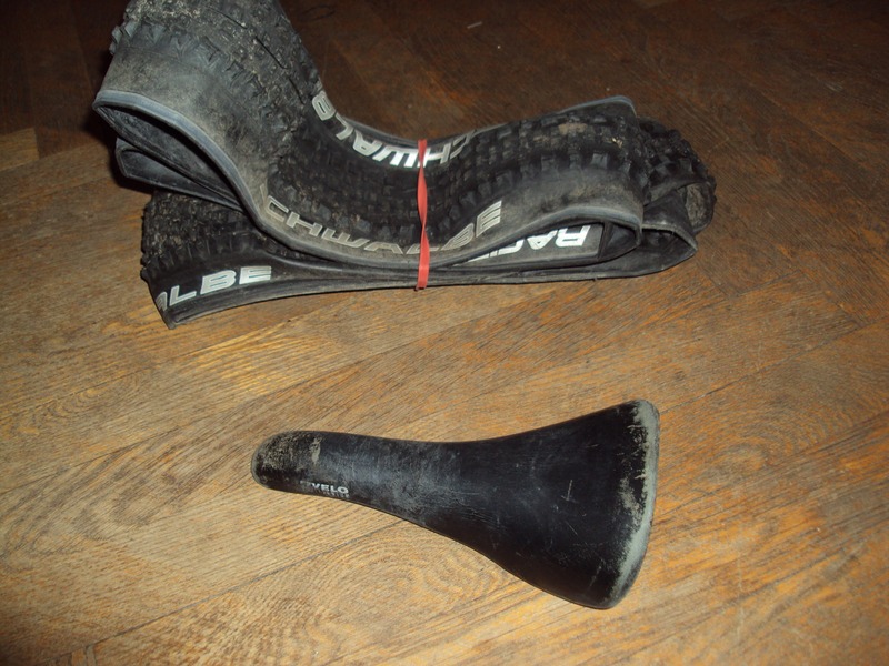

BeitragVerfasst: So 23. Feb 2014, 18:46
teile.JPG [ 167.45 KiB | 14486-mal betrachtet ]
mini update. mäntel und sattel konnte ich bei ner anderen gurke "ausleihen". sattel ist so nen flite nachbau, 238g. wenn man nen stahlrahmen fährt muss man wenigstens beim rest etwas aufs gewicht achten
