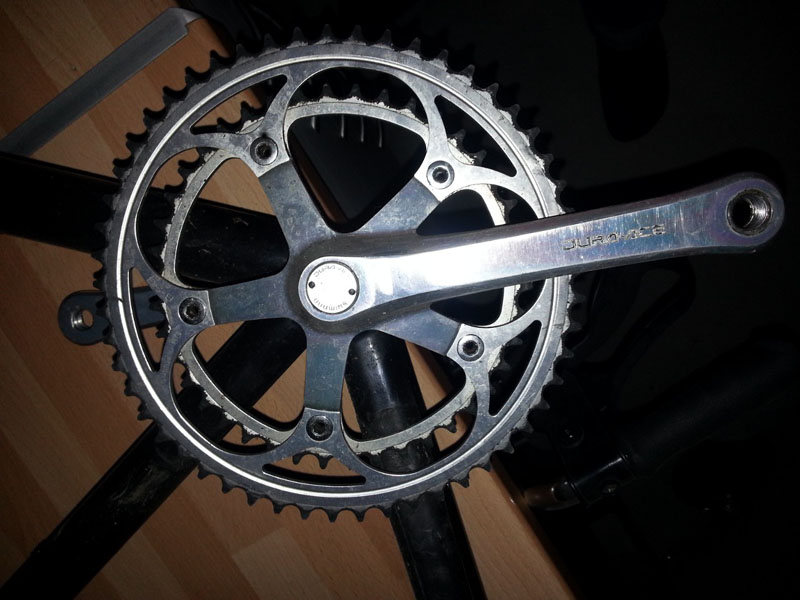

Hallo, ich brauche mal Eure fachkundige Hilfe,
ich möchte Dura Ace 7400 Tretkurbel und Innenlager ausbauen (und später wieder einbauen) und bin durch Suche und Forum nicht richtig schlau geworden, welche Werkzeuge ich genau dafür benötige. Ich würde mich sehr über eindeutige Hinweise freuen, genaue Bezeichnung, vielleicht auch mit passenden Link.
Ich scheiter gerade schon an den Abdeckkappen, ich möchte die sauber rausbauen, weil ich die Sachen weiterverwenden, also nicht rummurksen möchte.
Grüße und vorweg schon Dank,
Holger

BeitragVerfasst: Fr 7. Jun 2013, 12:37
zwei Speichen rein, schraubenzieher zwischen den beiden Speichen durch und nach links drehen um SPannung auf die Speichen auszuüben und dann vorsichtig versuchen das ganze aufzudrehen.
Alternativ kannst du auch das richtige Werkzeug benutzen. Einen Stirnloch Kopfschlüssel.

BeitragVerfasst: Fr 7. Jun 2013, 14:26
Beiträge: 70
Stimmt, bei den Namen merkt man, dass Handwerker echte Kerle sind...
Ist so ein Stirnloch Kopfschlüssel Special-Shimano, Standard-Baumarkt oder Werkzeugfachgeschäft?
Wenn ich die Kappen draußen habe, schätze ich, dass ich einen Standardkurbelabzieher nehmen kann,
nur was ist dann mit dem Innenlager? Hat jemand ein Orakel für mich parat?
BeitragVerfasst: Fr 7. Jun 2013, 14:46
mhh im baumarkt hab ich noch keinen schönen stirnlochschlüssel gesehen. meine hat doppelbestückung von .. ich glaube 2,9 und 3,1 mm. eine von beiden größen hat immer gepasst ;)
die kappe dient nur der staubabwehr. gibt sowas auch als integrierten abzieher, da ist in der mitte aber noch ne öffnung für ne inbusschraube.
wenn kappe raus ist - gibt sie nen normales gewinde frei für standardabzieher.
BeitragVerfasst: Fr 7. Jun 2013, 15:04
Das Innenlager kriegst du mit einem passendem Innenlagerschlüssel raus. Je nach Alter des ganzen brauchst du ggf noch einen Hakenschlüssel und besagten Stirnlochkopfschlüssel, aber das glaube ich fast nicht.
