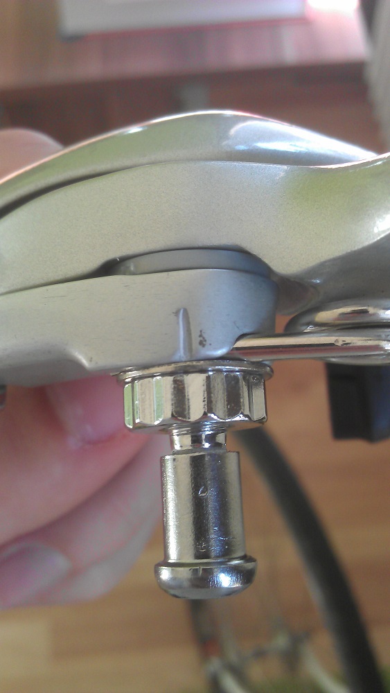

habe mir gerade ne neue Hinterradbremse gekauft. Leider ist mir erst zuhause aufgefallen, dass die Schraube zum montieren viel zu kurz ist und nicht mal ansatzweise durch das Verbindungsrohr geht. Gibt es ne Möglichkeit ne längere Schraube einzusetzen oder muss ich die Bremse zurück bringen?

Hier noch mal ein zweites Bild. Zwischen Schraube und Unterlegscheibe sind nur ein paar mm Platz, so dünn kann doch kein Rohr sein.

Da kommt eigentlich das Gegenstück der Schraube in die Strebe hinein. Der Rahmen, den du da hast, ist aber scheinbar noch gar nicht dafür geeignet Bremsen moderner Bauweise aufzunehmen und daher wirst du diese Bremse nicht montieren können. Du könntest aber eine zweite Vorderbremse als Hinterbremse montieren. Deren Schraube dürfte lang genug sein und du könntest eine passende Mutter aufbringen.

Bohrer, 10mm und Bremssteg aufbohren...dann passt die innenhülse perfekt...

wenn du einigermaßen geschickt bist, kannst du auch den Gewindebolzen gegen ein längeres Exemplar tauschen, dafür muss natürlich die komplette Bremse demontiert werden...
Zitat aus der Artikelbeschreibung:
''Die Vorderradbremse eines modernen Bremsensatzes wird hinten verbaut und an der modernen Hinterradbremse wird der Befestigungsbolzen gegen den 70mm Gewindebolzen getauscht.''
