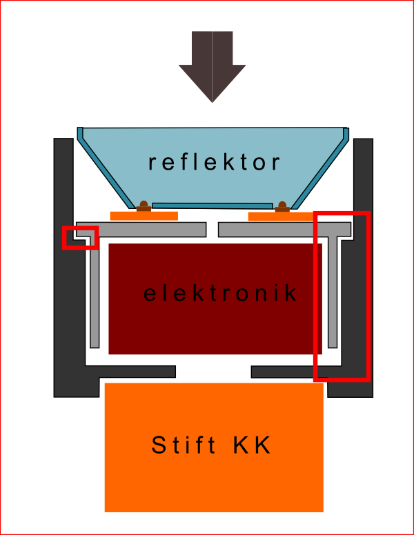

zum verständnis mal 2 skizzen
1. istzustand
skizze1.png [ 22.1 KiB | 23076-mal betrachtet ]
wenn ich dsa richtig verstanden habe wird die einheit von pille und reflektor über den vorderen gehäusedeckel (nicht eingezeichnet) im gehäuse fixiert. im traum der chin. ings wird die wärme von der pille wie am rechten bildrand (roter kasten) übertragen) also volle fläche, luftspalt max ein zehntel, alles super ;)
in der realität (rechter linker kasten) ist die einzige wärmebrücke zwischen case und pille dieser schmale umlaufende steg ( eigentlich sinds ja 2 stege, was hats damit aufn hacken? )
skizze2.png [ 25.32 KiB | 23076-mal betrachtet ]
mein plan der taster am Ende fliegt raus, dafür wird ein zusätzlicher KK angeflanscht. soweit ungelöst: wärmeübergang zwischen pille und case. r_th dürfte atm gegen unendlich streben.

Alderalder...prima Grafiken. :daumen:
Nicht beruecksichtigt hast Du den Trichter vorne, der ist auch aus Alu und der Plastereflektor steckt da bloss drin.

thx fürs lob, war nur schnell mal hinneschmiert. in schön is so (auch erst halbfertig)
viewtopic.php?f=274&t=245&start=18600#p186660
den trichter hab ich nicht als solchen wahrgenommen, dachte das wäre metallbedampftes plaste vom reflektor. tut aber nix zur sache, da eh weitgehend isoliert von den LEDs und taugt auch net als Masse-KK.
sind meine sonstigen annahmen richtig ? das wichtigste is nu die r-th's zu identifizieren und gegebenenefalls zu eliminieren. wie locker sitzt die pille im case? -> ok seh grade dieses problem muss noch warten.

RBT hat geschrieben:
Doch, eigentlich schon - der relativ massive Trichter koennte bei besserem Kontakt erstmal Waerme aufnehmen und dann eventuell durch eine Passung auch an das Gehauese weitergeben. Die Idee den Taster rauszuwerfen ist auf alle Faelle gut, dann kan man hinten den Stangenkuehler platzieren.
Deine Annahmen sind sonst richtig.
BeitragVerfasst: Fr 19. Apr 2013, 20:37
bzgl des trichters seh ich das problem, dass bei direktkontakt der Alufläche mit den Platinen nicht nur r_th sondern auch r_el massiv sinkt ;)
dann stinkts schnell nach ampere. auf der oberseite sind die platinen ja druchaus stromführend und etwas abstand ist auch nötig für die verkabelung der platinen
BeitragVerfasst: Fr 19. Apr 2013, 20:52
Grosse Verkabelung ist ja nicht, Reihenschaltung und nicht schoen geloest. Der Aussenring koennte mit einem Zwischenring schluessig aufsitzen, dann geht Waerme vorne und hinten raus, im Moment geht's nur ueber den hintern Ring weg und da ist der Uebergang ja eigentlich nicht vorhanden.
