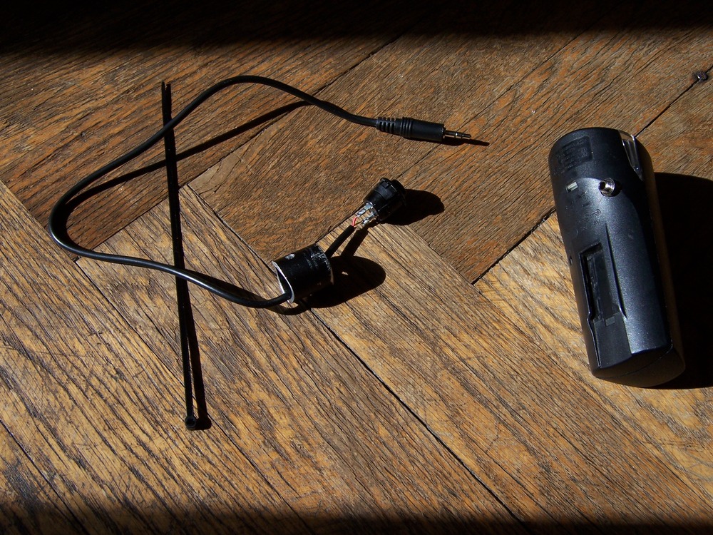

100_1124.JPG [ 350.5 KiB | 13460-mal betrachtet ]
so der proto für den schalter ist fertig. taster, kabelbinder, 2cm abschnitt von nem alten lenker (perfekter durchmesser), 3,5" klinkenkabel.
die klinkenbuchse wurde höchstprofessionell in meine 10€ ledlampe eingepresst.
100_1129.JPG [ 155.84 KiB | 13460-mal betrachtet ]
ironischerweise genau das stückerl vom lenker, das ich mal an DIESEM rad abgesägt hatte ;)
praxistest unter allwetterbedingungen steht noch aus, wird nachgereicht.

sieht gut aus... :daumen:
BeitragVerfasst: Sa 16. Mär 2013, 20:53
Super, nur baut er Taster etwas zu hoch. Wenn Du die Kontakte wegdremelst und das Kabel knapper anloetest verlierst Du noch etwas an Hoehe.
BeitragVerfasst: So 17. Mär 2013, 04:04
kontakte sind schon gekürzt. 2-3 mm ließen sich noch rausholen, aber das ganze etwas weiter richtung vorbau zu verlegen würde der ergono,ie wohl mehr helfen ;)
das ding hier soll auch erstmal die rüttel und feuchgtigkeitsfestigkeit des konzepts testen
