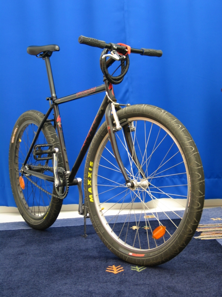

verflixt, dann löscht die Forensoftware wohl die Files der Dateianhänge, wenn die Anhänge nicht (mehr) Teil eines Postings sind. Nur tut die Software das offenbar nicht sofort, denn heute morgen kamen unter den Links noch die Bilder, schön resized, und nicht klein und pixelig, wie in der Anhangdarstellung. Egal, dann klickt eben drauf, wenn Ihr die Pracht in voller Auflösung sehen wollt.

Sieht die Kurbel nur so aus oder ist die Kurbel und das Kettenblatt via Stanze
mit ein ander verbunden? Wenn ja bitte nicht gekettlert fahren.
Bei entsprechender Krafteinwirkung hält das kettenblatt nicht auf der Kurbel
und löst sich.
Linker (Plaste?) Bremsgriff auf die rechte Seite? und dann nur Vorne? Bei die 2/3 Bremskraft?
Fehlt bloß noch das das ein Cantileverbremsgriff in Kombi zur V Brake ist.
Knackiger, eher nicht dosierbarer Bremspunkt wäre die Folge.
Ich kann aber auch falsch liegen.

Per, Du siehst gut. Wo Du schon auf dem Bild erkennst,
daß das Plaste ist ...bricht das zwingend?
Auch als Anfänger muß man mal aufhören und fortfahren ;)
Starr fände ich allzu repektlos gegenüber der genialen Erfindung des
Freilaufs, und - noch funktionieren die beiden Kniee der Erstausrüster.
halbwegs...
Mit superleichten Stahlrahmen (das Rad wiegt trotz schwerer Teile keine
12kg), 1" Gewinde-Gabeln mit Klemmkeilvorbau, mit Cityrad-
Presskettenblatt-Kurbeln (danke, ich hatte es geahnt als ichs montiert
habe), mit überlangen Sattelstützen, der primitiven Alu Kastenfelge
vorne, dem urspünglichen Alulenker... ...macht man einfach keine Faxen
wie Chris Akrigg oder Danny MacAskill. Da ändert auch der von mir
montierte Stahl-Lenker nichts dran. Bevor ich mit der :vrlgn: linken
Hand bremsen lerne kommt eher eine schöne seriöse Bremsanlage dran.
...mit S2 Arbeitsschuh an den Sitzstreben skidden, Kids, nicht nachmachen...
Ich habe mir mit dem Rad vor allem meinen Kindheitstraum verwirklicht:
Endlich superfette Reifen, die auch mit 1,5 bar hinten und 1 bar vorne
gut fahrbar sind. Was ein Spaß auf üblem Belag und Kopfsteinpflaster
die mit gequälten Gesichtsausdruck federgabelnd und sattelteleskopierend
vor sich hin klappernden Radler zu überholen, und dabei vom eigenen Rad
nur das ploppernde Geräusch dicker Gummiwunder zu hören. Vergesst den
Big Apple, der ist im Vergleich unfahrbar wabbelig, laut und mit Komfort-
Luftdruck ein unglaublicher Schwerläufer.

Im Gegensatz zu Deinem Geschw..rede im anderen Thread bzgl. Qualitaet beim Antrieb faehrst Du aber ein qualitativ mieserables Gefaehrt mit Billigstteilen und lediglich einer Bremse. :roll:
