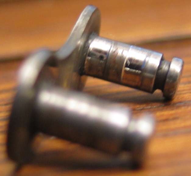

kettenbolzen_ausgeschnittenIMG_6849.jpg [ 193.52 KiB | 2742-mal betrachtet ]
Das ist das Verschlußglied der billigen KMC 1/8 Zoll Kette. Man sieht die aberwitzig und unsinnig kleinen Lagerflächen der viel zu schmalen Lager-Kragen. KMC bringts echt fertig, die Innenlaschen von 3/32-Ketten in eine breite Kette zu verbauen. Das ist die Ursache meines Geschreis. Nach gefühlten 500km knartschte das Ding selbst im Ölbad, und das Ritzel sah aus wie 5 Jahre täglich zur Arbeit.
Bei Hülsenketten trägt die Hülse über die komplette breite des Innengliedes, und weil die Hülsen leicht überstehen reiben Innen- und Außenlasche nicht flächig aneinander. Wenn man bei Connex die Bildchen der 7R8(Hülsen) mit der 708(Sedis) vergleicht sieht man die größeren, besser führenden Innenlaschen der Hülsenkette.
Ich fahre die 1/8 Wippermann Rotstern/Connex100. Bevor die unsägliche KMC-Billigkette den Erstausrüster-Markt und die Blisterwand, und unter jedem erdenklichen Label auch die Holzschubladen der Fahrradhändler beherrschte fuhr man "UNION Kette Standard 747". Die war zwar neu schon zu lang, wurde aber kaum länger. Ich kann mich in meiner kompletten Familie an genau eine neue Kette erinnern, als ich die Übersetzung geändert habe ...wir hatten weder ein Auto, noch Tachos an den Rädern.
Die Rotstern hat neu die präzise richtige Länge, läuft auf nem neuen Halo ”Fat Foot” Cog die ersten 100km sehr rauh, aber danach, wenn vom Cog die Grate weg sind, richtig gut.
Lustig ist die einzige Kritik, die ich zur schmalen 7R8 gefunden habe. Da beschwert sich echt einer, daß er den Bolzen mit einem Reisedrücker nicht rausbekommen hat.
Tipp zum Ölen, nicht auf die Rollen ölen, sondern auf die Laschenkanten einer Seite, rrrrt, Lappen, fertig.
Ich wüsste echt gerne wie die Sedis/Sachs/SRAM PC1 aufgebaut ist.
