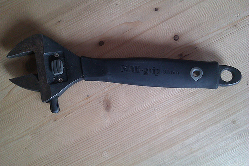

Milligrip
milligrip.jpg [ 182.91 KiB | 26399-mal betrachtet ]
0-32mm Maulweite, rastet in 1mm schritten ein, hat wohl nen ähnlichen Einsatzbereich wie der oben vorgestelle Zangenschlüssel von Knipex. Wiegt zwar einiges, aber wenn ich mal ausser Haus was repariere hab ich immer was zum gegenhalten, und auch die großen Größen dabei. Gibts in 2 Größen, der hier kostet 25€ mit Versand. Wenn schon Engländer, dann der. Müsste allerding mal im Praxistest gegen den Knipex antreten, um jeweilige Vor und Nachteile zu identifizieren
