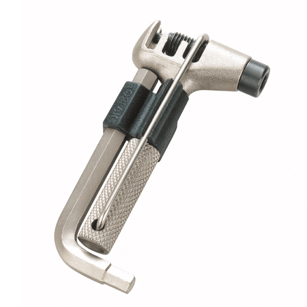

mein heißer tipp ist zum kettennieten dieses "Topeak Super Chain Tool" für damals 13,95. glaub, euro warens da schon, aber der ist alt genug und hat HUNDERTE ketten geöffnet/verschlossen, daß ich mir der währung nicht mal sicher bin. der drückepinöpel ist immer noch nicht verbogen, was ich bei vielen vorigen bei oftmals der ersten versuchten kette hinbekommen hatte.

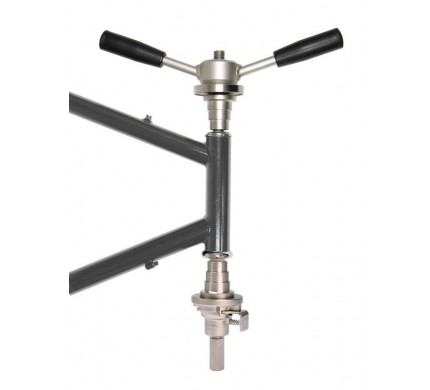

Genervt vom stetigen einkloppen der Steuersatzschalen mit der Badelatsche gab es dann den HHP-2.
Seitdem zwei-duzent Steuersätze an eigenen und fremdrädern getauscht, eingesetzt...man möchte es nicht mehr missen. Einfach, schnell, sauber! Aber 200€ sind eine Hausnummer...
