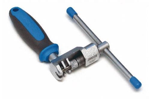

Ewige Zeit bin ich um den Rohloff Revolver herum geschlichen und habe mich
immer gescheut, die runden €100 für angeblich den einzigen Kettennieter auszu-
geben.
Nach mehrfacher Empfehlung aus verschiedenen Radläden habe ich dann zum
Unior Kettennieter gegriffen, der zur Zeit zwar auch runde €40 kostet aber dennoch
ein Spitzenwerkzeug ist und den ich daher hier empfehlen möchte.
Der Stift ist kugelgelagert und austauschbar. Die Steigung der Spindel ist so gewählt,
dass nur geringe Handkraft zur Bedienung nötig ist. Voll bis zum Anschlag gedreht
bleibt der Kettenniet noch in der hinteren Außenlasche hängen. Die zweiten Ketten-
halter am Kettennieter, mit deren Hilfe man das feste Glied nach dem Vernieten wieder
lockern kann, sind so stabil ausgeführt, dass sie nicht bei der dritten Bedienung ab-
brechen. Alles in allem ein uneingeschränkt gutes Werkzeug zu einem akzeptablen
Preis.
UniorKettennieter.jpg [ 18.56 KiB | 61775-mal betrachtet ]

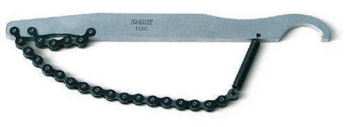

Es mag wie eine Markenwerbung erscheinen- ist es aber nicht:
Schon einige Kettenpeitschen habe ich in kurzer Zeit klein bekommen. Die Unior-
Kettenpeitsche ist nach längerem Gebrauch noch tadellos und auch der Haken-
schlüssel hat schon viel Lockringe geöffnet, ohne diese oder sich selbst dabei
rund zu nudeln.
Ein tolles Plus bei der Kettenpeitsche ist die Feder, die erst mal einen ganz un-
scheinbaren Eindruck macht. Sie hält die Kette sicher auf den Ritzeln und muss
man ich bei anderen Kettenpeischen Mühe geben, die Kette auf dem Ritzel zu
halten, ist es hier gerade umgedreht: man muss ich Mühe geben, die Kettenpeitsche
wieder vom Ritzel zu entfernen. Einfach großartig!
Die Unior-Kettnepeitsche dürfte runde €30 im VK kosten- sicher nicht die günstigste
aber eine der besten Kettenpeitschen auf dem Markt.
UniorKettenpeitsche.jpg [ 27.79 KiB | 61753-mal betrachtet ]

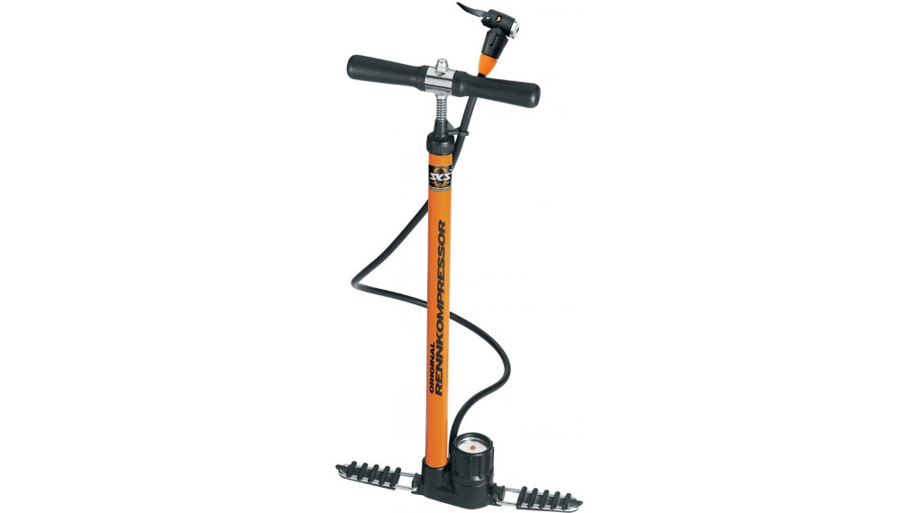

M.E. darf der SKS Rennkompressor nicht fehlen. Aktueller Preis ist leider ein bischen happig mit ~60€, ich hab meinen aber für 25€ mal im Angebot bekommen :-) Bei mir ist die Variante mit Multivalve-Kopf im Einsatz, mit der ich bisher trotz sicherlich bereits hunderte Male Nutzung sehr zufrieden bin.
rennkompressor.jpg [ 25.71 KiB | 61474-mal betrachtet ]
[Edith Mistfink hat das Bild dazu
- Klarer Vorteil vom Rennkompressor, er kommt locker ueber 10bar, viele Standpumpen schaffen nichtmal 6bar und er haelt ewig (bis auf die Aufsaetze)
- Nachteil: faellt immer um wenn man nicht pumpt und die Anzeige ist nicht perfekt lesbar - alles zu verschmerzen

Die Antwort auf lose Träger oder auch lose Konterringe sowie
feste Träger oder auch feste Konterringe.
Zwei gekauft, Viermal sauber mit dem Winkelschleifer bearbeitet
und fertig ist die Version für das einspannen in den Schraubstock.
Somit wird das Laufrad zum Hebel und die Gewissheit es diesmal
wirklich festgezogen zuhaben. Funzt nur mit Michaelas Naben.
Für Kramka oder Shimpanso kenn ich nur die Hakenschlüssel.
Deren Hebel bekanntermaßen kürzer sind als die Radien der Laufräder.
Physikalisch darf das halten, muß aber nicht. Desdaderwegen
find ich Michaelas Naben am besten in Kombination es so! und
nicht anders Festgezogen haben zu dürfen.
Und mit Sicherheit ein gutes Gefühl!

cuno hat geschrieben:
[Edith Mistfink ... faellt immer um wenn man nicht pumpt
und zwar laut: *KLONK* meine untere mieterin kennt das geräusch bestimmt schon sehr gut. :oops:
