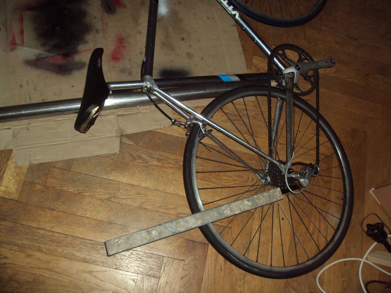

BeitragVerfasst: Mo 1. Aug 2011, 13:23
viewtopic.php?p=158017#p158013
hab bobs rat dann mal in die tat umgesetzt.
DSC00222.JPG [ 99.45 KiB | 4409-mal betrachtet ]
die füsse vorm Rohr, die eine hand an der Stattelstütze, die andere an der verlängerten Kettenpeitsche.
-> kranz ab, gesäubert, entrostet, neu gefettet, speiche auf der antriebsseite ersetzt.
BeitragVerfasst: Mo 1. Aug 2011, 17:04
BeitragVerfasst: Mo 1. Aug 2011, 17:14
"Erweiterte Rotafix Methode nach Bob Fisch"
BeitragVerfasst: Mo 1. Aug 2011, 17:15
ja unbändig ist des kleinen mannes kraft, wenn er mit dem hebel schafft.

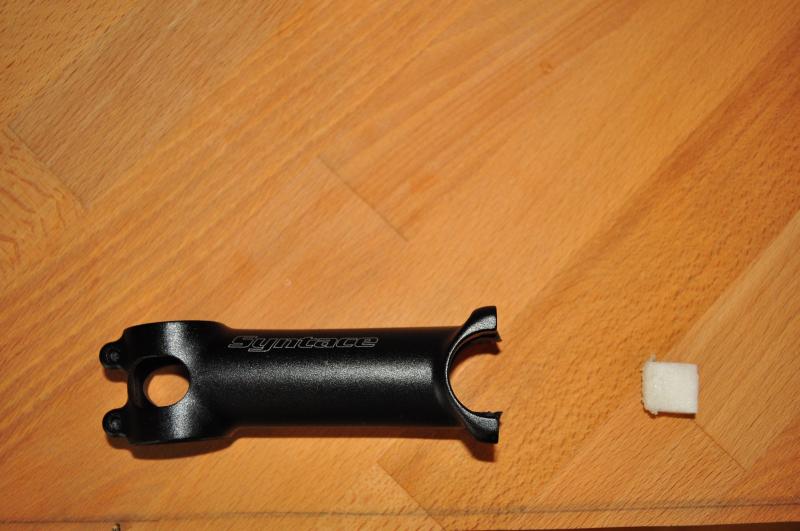

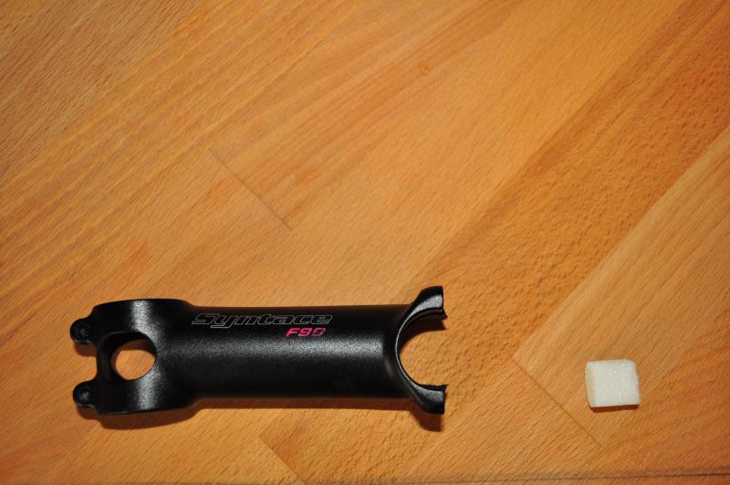

Aus der Fahrradküche:
Man nehme:
  • Stück Metall mit unliebsamen und nicht ins Farbkonzept passendem Schriftzug
  • Würfelzucker
  • Geduld
Umweltfreundliche, da Abbeizer sparende Lösung! Bio und so!
Einst irgendwo innem anderen Forum jefunden, für Leudde hia die's noch nicht kennen...
vohea.jpeg [ 92.75 KiB | 4350-mal betrachtet ]
nahea.jpeg [ 83.72 KiB | 4350-mal betrachtet ]

BeitragVerfasst: Fr 5. Aug 2011, 17:06
Das Syntace ist gelasert, wa?!
Trotzdem super Tipp! Danke Toller :daumen:
BeitragVerfasst: Fr 5. Aug 2011, 17:52
Nö, die neueren nicht. Die guten Alten (brüchigen) schon!

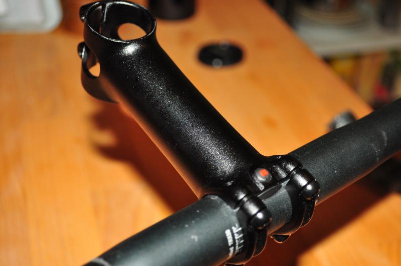

Endzustand - im Übrigen - ditte: Auch die WCS Schriftzüge und das Ritchey Logo des Lenkers mussten dem Zuckerwürfel weichen. Bin wohl kein Freund von Logos...

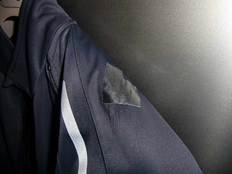

Noch hält es.
CIMG0067.JPG [ 235.16 KiB | 4285-mal betrachtet ]
BeitragVerfasst: Fr 5. Aug 2011, 21:15
Tasche? Jacke wie Hose? Hä? Gaffa? Hä?
Gebügelter Scheiß? Flicken von innen und aussen?
Oder was!
Oder in Nett:
Wenn es nicht zu viel Mühen bereitet.
Eine Erläuterung wär nicht das Übelste.
BeitragVerfasst: Fr 5. Aug 2011, 21:26
Beiträge: 473
Bin halt Wortkarg
Softshell Gore, hatte das Teil an bei einem Intensivkontakt mit einem Dosentaxi, gefühlte zwei Tonnen schwer. :vogel:
Die Hose war irreparabel. Das Rad wartet im Keller noch auf neue Gabel und Lenkerband.
Hab jetzt aber ein netten Stahlrenner im Auge, würde genauso viel kosten wie Gabel und Steuersatz.
