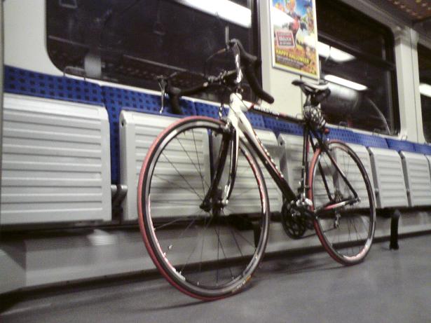

Ich hönnte auch mein Rad vorstellen bzw ein bild reinsetzen
DSC00251.jpg [ 87.12 KiB | 18629-mal betrachtet ]
DSC00213.jpg [ 67.07 KiB | 18629-mal betrachtet ]

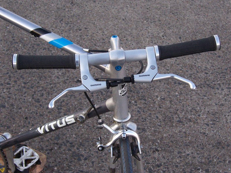

ja gegenwärtig denke ich an 6speed. die schalte hinten ist kein überbleibsel, sondern extra fürs projekt angeschafft. Steuersatz ist ebenfalls 6207, Tretlager afaik auch und bremsen sind aus der 6208er Serie. Die Bremshebel sind nagelneu, aber ich find die garnichtmal so unpassend. Lenker und Vorbau gabs fürn 5er auf dem Flohmarkt und wurden in nachtarbeit entlackt und auf 400er nass poliert (und schrauben lackiert).
Sattelstütze ist auch neu, weil ich auf die schnelle keine schöne 25er gefunden habe.

so es fährt endlich. war etwas krampfig, weil ich keine passenden schrauben für nen einzelnes dünnes Kettenblatt hatte und erst unterlegscheiben passend gemacht werden wollten.
ist alles noch etwas beta, sattelposi und lenkerstellung ändern sich vlt nochmal etwas, züge müssen auch noch gekürtzt werden. Schalte funzt auch noch nicht, da müssen noch passende Adapter organisiert werden.
Was noch fehlt ist ein halbwegs hübsches Schutzblech für hinten (vlt mal selbst was aus Kohle laminieren) und ne elegante Lösung um die Kettenstrebe gegen Chainslaps zu schützen.
das ganze ding war für mich ein kleines experiment. die Meinungen zu den frühen Alu-bomber ala ALAN, Vitus TVT sind nunja durchwachsen. Die erste Probefahr verlief aber außerordentlich zufriedenstellend. Kein krummer Hinterbau im Antritt, kein Ghostshifting, aber dafür unglaublich leicht (genaue Zahlen kommen noch). Nicht zu vergleichen mit dem Reynolds 501 Rahmen den ich davor überwiegend gefahren bin. Denke die stark abweichenden Meinungen hängen auch stark mit dem Gewicht ihrer Besitzer zusammen. Bei meinem Fliegengewicht ist auch historisches ALu noch ne recht steife angelegenheit.
ach und Fotos ...
100B0820.JPG [ 139.2 KiB | 18415-mal betrachtet ]
100B0760.JPG [ 133.35 KiB | 18415-mal betrachtet ]
100B0751.JPG [ 103.53 KiB | 18415-mal betrachtet ]

@ kiwi ... möchtest du wissen ob ich eine verbaut habe ? jop hab ich, wäre ja sonst schade um den Abend Arbeit den ich in die Politur des Vorbaus investiert habe.
@ el... hatte die Vitus-Rahmen ursprünglich garnicht so sehr auf dem Schirm, sondern war auf die Alans mit den deutlich kräftigeren Farben fixiert.
NAchdem der Alan dann an der Wand gelandet ist, ist mir der Vitus übern Weg gelaufen und ich war mit dem dezenteren Kleid sehr zufrieden. KA obs auf den Bildern so rüberkommt, Grundfarbe ist nen Blaugrau. Hatte auch glücklicherwise noch ne Dose mit passendem Blauton im Regal für die Schrauben am Vorbau.
zu den Pedalen. farblich passen sie ja, sind aber so klassisch wie die verbauten Bremshebel
100B0790.JPG [ 119.19 KiB | 18342-mal betrachtet ]
In beiden Fällen geht aber Funktion klar über Form. Im Stadtverkehr finde ich die Platformpedale ausm MTB-Bereich in Kombi mit den diagonalstraps einfach unerrreicht. bin viel schneller drin und draußen als mit Käfigen, kann auch Barfuss oder mit dünne Sohlen fahren und im Winter mit Knobelbechern (letztere haben die Plastekäfige von der Gurkenblüte aufm gewissen). Klickies schränken mich auch zu sehr ein.
Einzig die Form stört mich an den aktuellen. Die Gussvarianten sehen einfach etwas cheapo aus. Da gibts iregndwann vlt mal welche aus der Zerspanung. Weiß und Schwarz finden sich aber Beispielsweise im Vitus-Schriftzug wieder.
