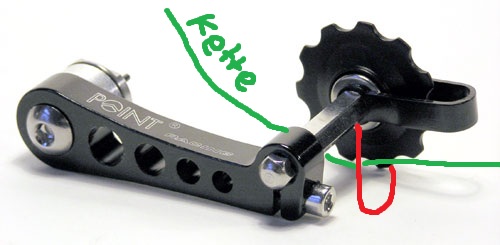

hab zu folgener Problematik nichts gefunden:
Ich hab nen MTB zum Singlespeed gebaut und dazu ein umrüstkit für Kassettennaben verwendet zusammen mit nem Kettenspanner. Jetzt ist das Problem das die Kette an dem Metallbügel der über das Ritzel des Kettenspanner läuft schleift. Die Kettenlinie könnte das Problem sein, aber das Zahnrad lässt sich ziemlich weit nach links und recht bewegen - so könnte die Kette auch bei perfekter linie bei Erschütterungen gegen diesen Bügel geschoben werden und schleifen... :(
könnte das Ding falsch montiert sein oder Fehlerhaft?

Das Röllchen ist über einen sechskantigen Bolzen am Grundkörper
befestigt. Zieh den Bolzen samt Röllchen ab, drehe es um 60° weiter
und baue es wieder ein...

Wenn man sich das am Fahrrad vorstellt sieht es so ungefähr so aus (bekomme mit der Handykamera da keine bilder auf denen man was erkännt hin):

1/8" kette?

me ne "normale" half-link Kette, erst hatte ich vom Händler meines vertrauens eine BMX Kette bekommen weil er meinte die würde passen. Tat sie aber nicht, da hatter mir ne längere draufgemacht. Also ich werd wohl Morgen nochmal zu ihm hin und nachfragen was das ist.

die dinger taugen glaube nur mit schaltungskette
bei der 1/8" kette wird dir früher oder später n pin an dem käfig hängenbleiben

mh vll wenn man diesen käfig abmontiert? Wobei der ja eigendlich ganz gut ist damit die Kette nicht runterfliegt.

Wenn die Kettenlinie stimmt und die Kette auch nach sorgfältigem Ein-
stellen des Käfigs weiter schleift, ist die Kette zu breit.

hab den Käfig abmontiert und es rattert immernoch, wie in den andern Themen beschrieben ist die line nich optimal. es ist aber lange nichtmehr so laut, also ist die Kette auch zu breit...

Wenn der Käfig abmontiert ist und es dennoch (wenn auch leiser)
weiter rattert, liegt es am Kettenspanner selbst und nicht an einer
zu breiten Kette.
