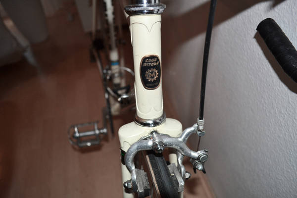

Nachdem mir das da oben leider (oder zum Gück ?) weggeschnappt wurde, hab ich was neues aufgetan...
Koga Miyata in meiner Größe,
Auf der Kurbel meine ich ne 600 erkennen zu können.
Rohre kann ich nicht erkennen
für 150 ( + 18 Versand )
Kann das was sein, oder müsste man noch wissen was das für Laufräder sind ?
Gruß
rennrad-koga-miyata-foto-bild-45035272.jpg [ 51.78 KiB | 2568-mal betrachtet ]
rennrad-koga-miyata-foto-bild-45035218.jpg [ 24.65 KiB | 2568-mal betrachtet ]
rennrad-koga-miyata-foto-bild-45035212.jpg [ 35.5 KiB | 2568-mal betrachtet ]
 Betreff des Beitrags: Re: Ein Rad muss her
BeitragVerfasst: Fr 26. Nov 2010, 20:27
Koga hat verschiedenen Qualitäten gebaut. Das genaue Modell solltest
Du vorher noch in Erfahrung bringen. Das Rad kann davon abhängig für
den Preis eine Gurke oder Schnäppchen sein. Und dann ist auch immer
die Frage, was für Laufräder verbaut sind- mit Schlauchreifen ist es
ein Ladenhüter.
Prinzipiell solltest Du Dir bewußt sein, daß es viele Leute gibt, die das
Netz nach ähnlichen Angeboten (professionell) durchsuchen. Wenn Du
ein augenscheinlich gutes Angebot findest, solltest- nein mußt Du
schnell handeln. Eine Stunde überlegen ist da nicht drin. Echte Schnäppchen
leben keine viertel Stunde bevor die Anzeigen obsolet werden. Du wirst
also nicht darum herum kommen, ein eigenes Gefühl für die Preise und
vor allem Qualitätsmerkmale zu bekommen, wenn Du ein gutes Rad für
einen kleinen Preis bekommen möchtest.
Aber Du scheinst tendenziell auf einem guten Weg zu sein. :daumen:

Naja. Der Decal auf dem Koga weißt auf 'nen Koga eigenen Rohrsatz hin irgendwas mit "lifetime guarantee" wird da drauf stehen, also eher unteres K-M-Ende ( wofür übrigens auch der Komponenten Mischmasch spricht).
Das von Bob war da schon einen Tick fetziger. Materialmischmasch, aber: Ein Rennrad zum losfahren - 'nen Tick zu teuer aber jut!
